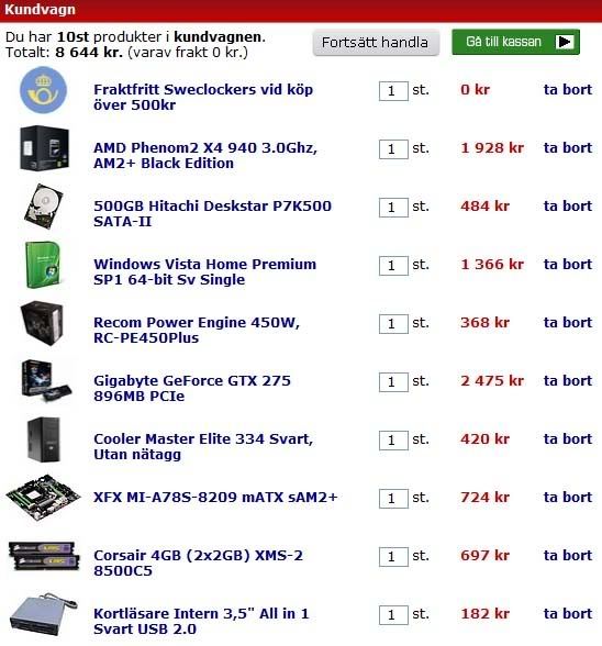

Sista kollen innan köp
Skall beställa idag, en sista koll,
Mina krav,
En skapligt tyst dator för arbete, bildbehandling, surf och lite spel.
Ej behov av stor disk, lagrar på NAS
Ingen överklockning.
Listan saknar grafikkort, köper HD4770, 512 lr 1MB när dom finns på lager igen
har idag 19" med 1280x1024, blir ett till 4770 och en 22"-24" i höst
Köper allt hos inet
minnena är slut hos inet, något bra alternativ?

Jag skulle gissa att din budget ligger på 8500 kr (7400:- + ett HD 4770)?
Citat:
Stämmer ganska bra.
HDD, WD, Hitachi eller Samsung, vilken är bäst, utan hänsyn till pris. Och jag behöver bara 320GB, endast OS och pgm på den. Allt annat ligger externt.
Varför inte AM3 mobo, känns mer långsiktigt.
Trodde att jag bestämt mig för AM3 cpu+mobo, nu vet jag inte...
Ingen erfarenhet av recom, hur är dom i jämförelse med Corsair
Känns som ett stort steg mellan 4770 och 275, är det värt det.
Hur blir ljudnivån på din setup?
Varför velar man alltid när det är dags att beställa.
Antielefant
Därför att DDR3 fortfarande är långsammare än DDR2, men höjer priset enormt för samma prestanda. Dessutom är AM3 extrem overkill för en 4770-rigg. Du får aldrig ut den eventuella extra prestanda det ger i framtiden med så låg nivå på grafikkorten.
Din hårdvarubudget ligger på ~7000. Ska man satsa på AM3/DDR3 ska man ha ungefär dubbelt (12-14k) för att tjäna något på det. Annars måste du köpa budgetminnen, budgetprocessor och budgetmoderkort vilka alla måste bytas snart ändå.
Dessutom kan jag informera om att samtliga AM3-processorer passar direkt på AM2+-moderkort, eftersom enda skillnaden är DDR2 eller DDR3.
GTX 275 motsvarar ungefär din framtidsplan på två 4770'or prestandamässigt, och låter ungefär lika lite som två 4770'or också - men är tystare i idle då du inte har två fläktar som går.
Citat:
OK, låter sunt
Då blir det 940BE. och DDR2
mobo, lutar åt ett M4N78 PRO
Funkar det med GTX275 med den nätdelen?

Recom är inget märke jag känner till, och rent spontant skulle jag nog punga ut med ett 600-700W från en känd tillverkare (Corsair och några till) eftersom det ger mer utvecklingspotential. När du i framtiden vill komplettera med ett till GTX275 kommer inte ett Recom 450W vara ens i närheten av vad du behöver.
Antielefant
Han kan inte köra SLI med varken nätagget eller moderkortet, budgeten tillåter inte den prisökningen. Ett Recom (rebrand av Seasonic det med btw, precis som Corsair) 450 ska klara ett ensamt 275 utan problem.
Hedersmedlem
Recom har helt blandade OEMs, väldig skillnad på kvaliteten.
Recoms billigaste (450W) använder tex uråldrig konstruktion med väldigt låg effektivitet och instabila spänningar, medan några av deras dyrare agg är klart bättre. Det går inte att lita på vem som gör det (och därmed hur bra det är, tyvärr).
Kollade detta noga när Inet hade sin Recom-kampanj och kom fram till att det inte var värt besväret att chansa när jag såg vilken skillnad det kunde vara.
Var har du sett att Recoms 450w skulle vara Seasonic? Alla tester jag läst visar något helt annat. Single forward-konstruktion och riktigt dåliga komponenter enligt allt jag sett.

Sista kollen blev en helt ny lösning, och jag hittade lite pengar i ett hörn......
Såg era inlägg om nätdel, blir Corsair, det är så liten prisskillnad mellan 550 och 650 så valet föll på en 650
några sista kommentarer innan jag beställer?

Det duger bra, men ska du ha 650W kan du lika gärna hoppa upp till M4N72-E och få SLI-möjligheten också. Skiljer bara 175:- men ger en bra uppgraderingsmöjlighet senare.
https://www.inet.se/artikel/1900451/

Har idag en 19" och kör med 1280x1024
Ska uppdatera i höst till 22"-24"
Om jag går på M4N72, och uppgraderar till sli senare är det kanske bättre att gå ned på ett 250/260 och lägga tillbaka lite pengar i hörnet?
Att det skulle bli en till 275 i höst är tveksamt.
Alla dessa val hela tiden.......
Antielefant
Jo, 260 i SLI är nästan lika bra som 275 i SLI, skiljer inte mycket alls. Däremot skiljer det väl 80-90% på ett ensamt 275 och två 260'or.
Ett ensamt 260 klarar utan problem 1280x1024, och så kan du satsa på ett till när du går upp till högre upplösning.
