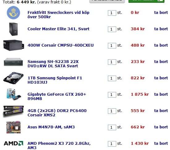

Mina 50 öre, och mer kräm än så här får du inte i mATX för 6500:-.

okaj fattar då att de var väldigt mkt overkill att ta ett så stort nätagg. och tack för tipset ang processort:). ska ha datorn i vardagsrummet brevid tvn så de är viktigt att den är tyst å inte förstor. tyckte att det var ganska bra pris på lådan inte mkt dyrare än den första jag hade valt. har du nån erfarenhet ang Lian li? vill ha en tyst, bra och genom att den ska stå öppet syngg dator.
Antielefant
Tja... utseendemässigt är det ingen större skillnad på Lian Li eller Cooler Master, skillnaden är snarare att CM är stål och Lian Li aluminium.
Kylningsmässigt är det nog skit samma, och ljudnivåmässigt är båda (precis som alla mATX-lådor) helt beroende av vad du gör med den - precis som både 4850 och 260 kommer att låta en del om du börjar pressa dem.
Båda grafikkorten låter lika mycket, eller litet, och är de tystaste korten på marknaden idag, däremot är '260 betydligt bättre som spelkort än 4850 - speciellt om du ska spela i HD-upplösning.
