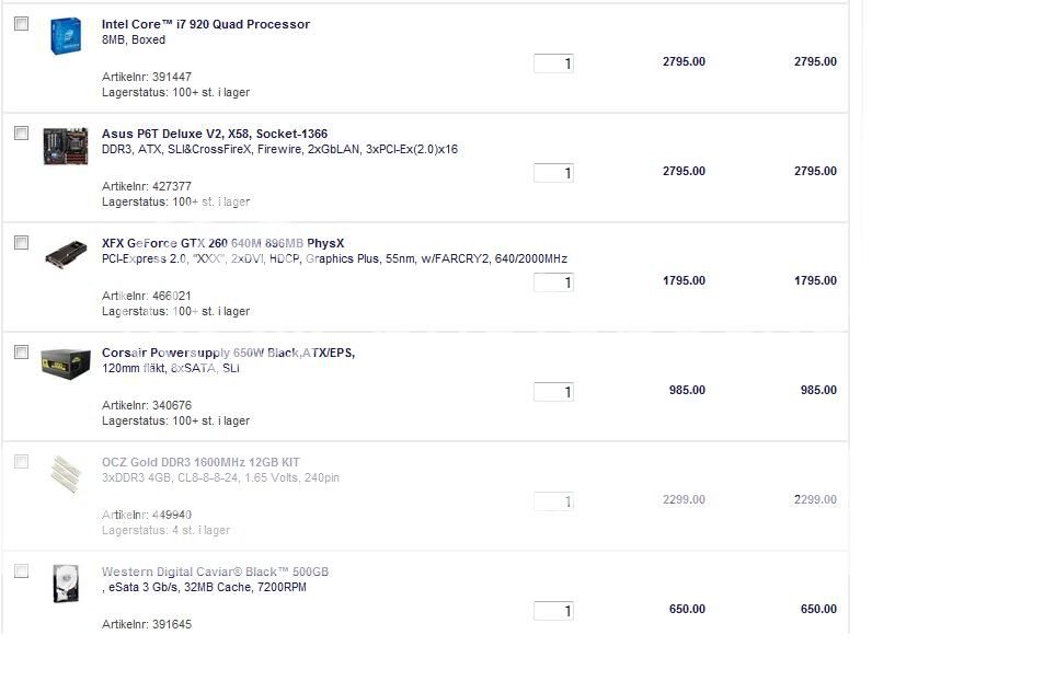

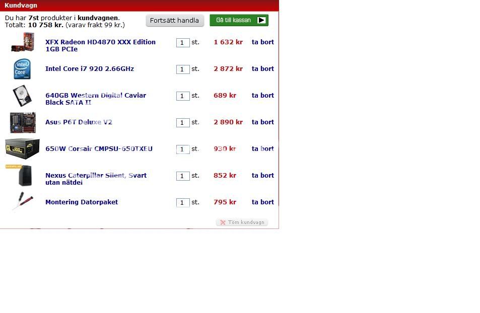

Jag har hittills fått ihop detta:
från INET:
från komplett:

Citat:
Ursprungligen inskrivet av Hopkin
ok det där med kärnorna tror jag jag kör på en i7 920 ändå för hopp om framtida stöd för flerkärniga.
från INET:
http://i707.photobucket.com/albums/ww77/snikadin/perdatorINET...
från komplett:
http://i707.photobucket.com/albums/ww77/snikadin/perdatorKOMP...
Problem:
Inet verkar ju inte ha 12gb RAM minnen? :S:S
och komplett verkar inte ha caterpillar silent som verkar vara ett sjysst chassi som det låter på folk här.
Någon som kan vara så snäll och avsluta mitt bygge?
Behöver väl chassi, dvd, (cpu fläkt?), eventuellt ram om jag ska köpa från inet, har komplett också den tjänsten att de bygger ihop din dator?
tack tack
Kör på 6x2GB istället, läser du specifikationerna på de minnena hos komplett så är det 6x2GB och inte 3x4GB.
