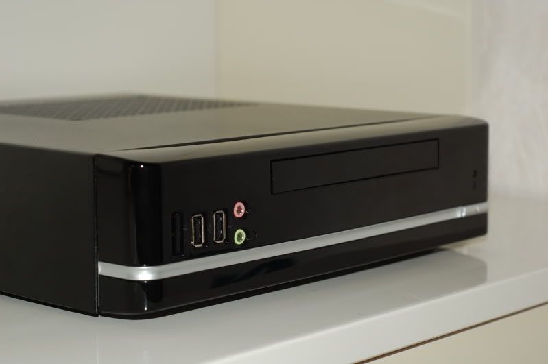

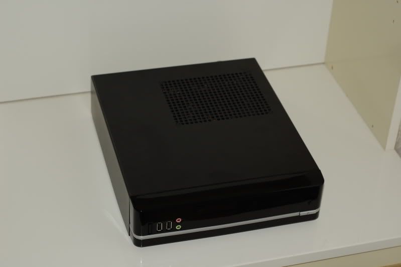

du får gärna visa lite bilder på den där hemma är ruskigt sugen på en
Lite pilligt var det att dra sladdarna rädd, men det blev rätt bra till slut.

fan vilken snygg låda o plats får den i min 15 tums bärbara väska , så den fick helt klart ersätta den gammal bärbara rat datorn jag hade innan
