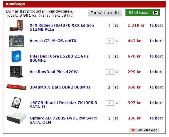

Nu har jag flyttat från morsan och "min" dator. Bor hos farsan nu och han ligger och fiser med en Dell Dimension 5000, duger dock till surfing och betala räkningar. Jag bestämde mig för att köpa en ny dator.
Jag gillar hyffsad grafik, det ska se bra ut och så men inte vara perfekt, det får gärna vara lite halvtaskigt här och var (alltid spelat så, står inte ut med spel som ser ut som en animerad film) gräs och liknande texturer får gärna se lite sämre ut.
Jag kollade runt lite och fick intrycket av att inet.se är sidan man ska handla på och när man läste recensioner på olika delar var det enbart positivt om inet så har gjort en lista där.
Jag ska ha den till att spela World of warcraft, CS 1.6 och WC3 TFT och eventuella liknande spel. Winamp / spotiy och msn är alltid igång i bakgrund, tror dock inte att detta ska vara något problem.
Som sagt, den ska INTE vara perfekt, den ska duga till att flyta runt på 50-60 fps. Delarna jag inte har beställt har jag redan hemma från diverse gamla datorer
Tack på förhand
http://i233.photobucket.com/albums/ee25/itanknaked/datorspecc...
Tack på förhand
Andreas
nätdelen är ett stort nej på
byt till detta https://www.inet.se/datorkomponenter/naetaggregat/400w-corsai...
minnena är dyrare än ett 4g kit
så byt dom med
https://www.inet.se/datorkomponenter/internminnen/4gb--2x2gb-...
hårddsiken tycker jag du ska byta till en
https://www.inet.se/datorkomponenter/haarddiskar/500gb-hitach...

Som du ser så är det två minnen som han har lagt i kundvagnen, så det är 4gb totalt!
Kör på ett Corsair 450W, det kommer du bara kunna tjäna på i längden!
Är din budget 4000kr?
Ja min budget ligger runt en 4000 tyvärr... Vet inte om du såg att där är 2x minnet Jesusbarnet men om ditt val ändå är bättre så säg gärna varför, jag vill gärna ha det bättre om det är ca samma pris. Corsair 450 W är lite dyrt, räcker inte 400?
Jo, jag menade 400W!:P
För övrigt ser det bra ut. De minnena Jesusbarnet länkade är matchade och dessutom billigare! (Därför bättre)
Ja minsann, såg inte att dom var billigare, tack för tipset Jesusbarnet och Id. Tror ni att man kan hålla en 55+ fps med de hög grafik (inte maxat men en bra bit över medium) i wow, CSS (inte 1.6, skrev fel innan) och TFT?
Tvivlar på det. Kanske i 1280x1024... Men inte i högre upplösning! Det visar sig.:P
jag tror att det kommer bli fin fint

Har alltid skrivbordet i 1280x1024 och även de flesta spel då jag har en 19" skärm
