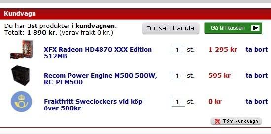

Tycker du datorn funkar bra är det ju onödigt att uppgradera, men den uppgradering du skulle märka av mest är antagligen grafikkortet - men då behöver du antagligen byta nätagg också.
Ett grafikkort behöver du, men jag skulle inte våga köra nånting av nedanstående på ett 350W Aopen. I alla fall har du dessa alternativ:
HD4890 1GB - 2 100 kr
GTX 260 896MB - ~1 700 kr
HD4870 1GB - ~1 600 kr
HD4870 512MB - 1 300 kr
HD4770 eller HD4850 - ~1 000 kr
Nätaggregat: 600-700 kr
Edit: Och Zcenicx var så klart först...

Som sagt, det är i första hand nätagg och grafikkort som behöver en uppdatering. 4gig ram hade inte skadat men de är inte lika viktigt, 2gig duger.
Skulle dock rekommendera ett lite bättre nätagg än det Zcenicx tog och i så fall gå ner lite på grafikkortsfonten för att komma under 2000kr. Alltid skönt att ha ett nätagg med bra kvalité som klarar några år utan att man måste byta igen.
Mitt bidrag:
http://www.komplett.se/k/ki.aspx?sku=339898
http://www.komplett.se/k/ki.aspx?sku=449925
