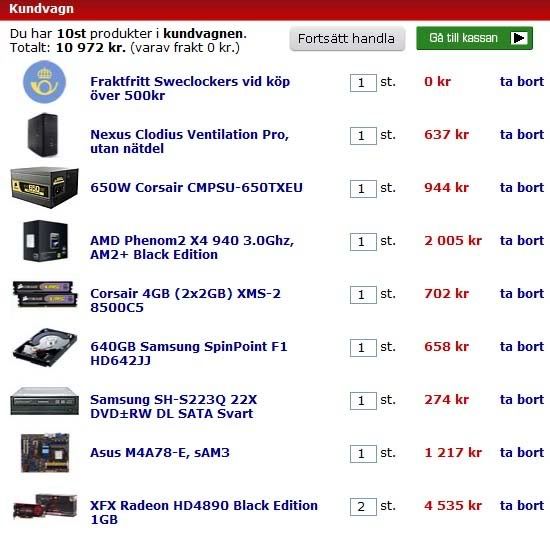

Nu hade jag snart tänkt införskaffa mig en dator genom att köpa delarna och montera ihop den själv, men några frågetecken kvarstår innan jag tänker köpa något.
En bild på systemet: http://pici.se/pictures/jPNapeVvc.png
Lite frågor som ni kanske kunde reda ut:
Är allt kompatibelt?
Saknas det några kablar, skulle den må bra av en extra fläkt kanske?
Kommer nätaggregatet att klara av två HD4890 i CrossFire om ett till kort inhandlas?
Skulle ett par tunna plasthandskar kunna ha någon fördel mot statisk elektrictet när man jobbar med att sätta ihop datorn?
Tack för er tid och jag är tacksam för alla svar.

Varför ett så dyrt moderkort är det första jag tänker på..
Tog det för 2st PCI Express 2.0 x16 platser, eller hur man formulerar det.
Antielefant
Det är rätt bortkastat att köpa CF 4890 och DDR3 om du bara ska ha en stackars 720.
Endera av dessa blir bra mycket bättre balanserade.
https://www.inet.se/datorkomponenter/moderkort/asus-m4a78-e--...
där har du ett som också har 2st PCI Express 2.0 x16 platser, fast mycket billigare.
Jag har dock bestämt mig för DDR3 och AM3. Var det något fel på chassit som jag hade tänkt på? Tog det för att jag gillade utseendet.
Tillagt: Om jag skulle överklocka 720n senare, skulle det då vara mindre bortkastat med 4890 i CrossFire?
Antielefant
Ska du ha DDR3 och AM3 ska du ha CL6 eller absolut max CL7 DDR3-1333. Observera däremot att det inte blir snabbare än DDR2-1066 ens då - och det är de snabbaste minnen du kan använda.
Och 720 är bara slöseri med tid och pengar. Det är 955 som gäller om du prompt måste köra AM3/DDR3.
Ens då är det mer värt att lägga pengarna på nåt som faktiskt märks, dvs mer grafikkort, mer minne, större skärm, bättre kylning eller snabbare hårddisk.
Då spricker priset dock, är det värt det? :/
Kan inte utvidga budgeten vid tillfället så det blir till att spara mer.
Mitt råd till dig är att bygga en dator för det priset du hade tänkt dig, men den skall givetvis vara uppgraderingsbar. Så när du sparat ihop lite till så kan du slänga på ett till grafikkort..
Var lite så jag hade tänkt, karl.
Men är processorn hopplös, även med eventuell överklockning?
Ska använda datorn för spel.
Den processorn klarar sig inte så länge skulle jag tro, speciellt om du har 2 st feta grafikkort.
Dra in på ett grafikkort(du sparar runt 2000), och lägg 500 kr extra på AMD Phenom II 940, och när du väl har råd så köper du ett till grafikkort.
Antielefant
Hopplös, nej, 720 är en utmärkt processor om du inte har råd med en 955.
Alternativet är som sagt DDR2/940 - och det blir bättre.

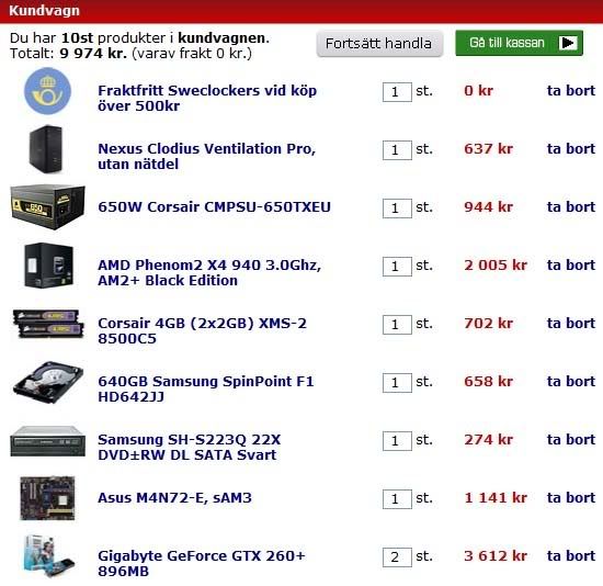

Hade tänkt börja med endast ett grafikkort, och jag försökte sätta ihop delarna som en AM3/DDR3-dator, blir det inte stora förändringar nu?
( Ursäkta för dubbel-post ) Så, om jag kör på det paket jag ursprungligen tänkt, men byter ut hårddisken mot http://www.komplett.se/k/ki.aspx?sku=430708, får jag ett dugligt, relativt prisvärt system då?
Tackar också så mycket för alla svar.
Jag skulle följa Zcenicx råd, svälj stolheten
Jo, nu är jag beredd att beställa det här: http://pici.se/pictures/XFPzGwVIm.png
Jag bara vara säker på att allt passar och att inga kablar saknas eller så.
Grymt tacksam för något svar.
Så, är allt kompatibelt eller? Skulle kunna beställa när som helst nu. :S
