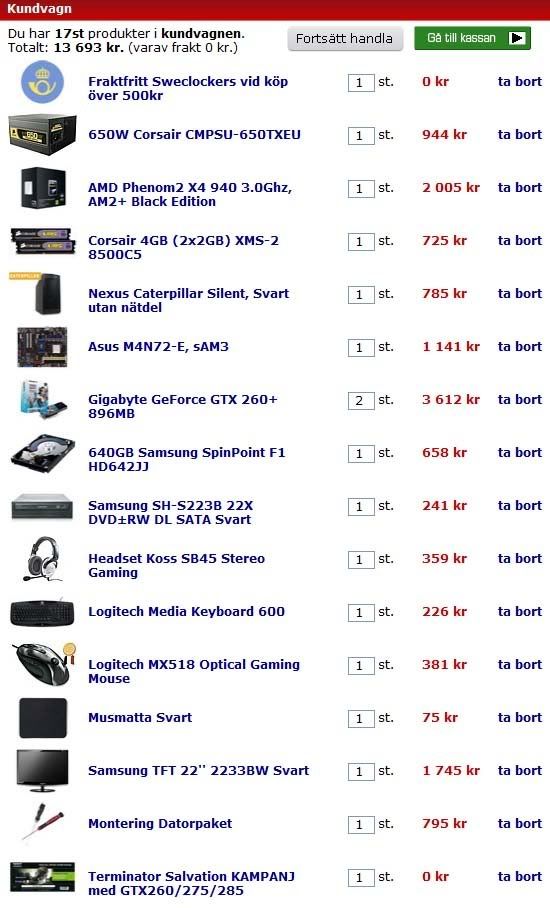

Tjena!
Jag har tänkt att köpa en bra dator som pallar spel med medium eller högre inställningar för under/max 12k. Jag har några krav men annars kan jag inte så mycket om datorer så jag behöver ett bra system inklusive mus, tangentbord, musmatta, operativsystem, skärm, ljud osv. Altså så att jag när jag får den kan packa upp plugga in och starta den utan att det saknas något.
Jag vill att den ska vara någorlunda framtidssäker (4kärning processor kanske?). Spelar mest CoD spelen och GW. Så det är ungefär sådanna spel den ska palla på en bra nivå.
Om ni har något otroligt prisvärt för 13k så är det välkommet, men som sagt helst max 12k. Och eftersom jag inte är erfaren av att bygga datorer föredrar jag om det går att hitta ett sätt där man kan få den ihopbyggd :).
Tack på förhand
ta fraktfritt också.
Sen högtalare, har jag ingen aning om vad det finns för bra datorhögtalare om det överhuvud taget finns några bra. Surfar in Här och ta några högtalare du gillar.
Plus 2 såna Här
Totalt, 11784kr
Sen som OS använd Windows 7, funkar hur bra som helst. Bygg själv det är roligt.

Ändringar:
* Nytt moderkort
* 2st GTX260
* La till montering
* Nytt chassi + 2 extrafläktar
Tycker fortfarande att du ska installera W7.

Varför ska han köpa så jävla dyra GTX260 ? Värkar ju helt idiotiskt han sparar 700kr om han köper dem här
http://www.komplett.se/k/ki.aspx?sku=483938
För att han vill ha den färdigmonterad.
För att man helst inte ska köra Sli med dom korten, någon länkade i en annan tråd att Msi själva gått ut med det.

Noctua-fläktar när det ingår Nexus-fläktar? Icke! Då ska han ju lägga pengarna på en tystare processorkylare och inte byta ut två redan utmärkta fläktar.

Mjo, Nexus > Noctua - imho iaf.
Tyvärr är inte Sparkle's OC-kort kapslade heller. Gigabytes är det, och kostar 16:- mer.
Bättre skärm, bättre minnen, bättre tangentbord.

Tack för alla förslag! Men att köra 2 grafikkort känns lite overkill :/ och onödigt dyrt, behöver som sagt ingen värsting
Vilket är det bästa grafikkortet om man vill ha för ungefär 12k, och bara ett?
Och så undrar jag va skillnaden mellan Razor DeathAdder (som ajg tycker är snyggast) och Logicet MX518.
Chassit är väl inte ett sådant som blinkar och lyser va?

Skulle detta funka? Och en sista fråga, blir datorn för varm eller gör den rummet för varmt tror ni?
Ändrade till bara ett GTX 260, tycker att 2 är overkill. Men det lär väl funka med 1?
Säg om det är något viktigt som saknas, jag behöver som sagt allt från grunden.

Klart det funkar med ett, och du kan alltid komplettera med ett till.

Hmm kan vara jag som blandat ihop det Men, jag har för mig att man inte kan köra en AM2+ processor på ett AM3 moderkort.

Du har helt rätt, men kolla först att det verkligen är ett AM3-kort.
...Nej, just det. M4N72-E är AM3 Ready. DDR2 = AM2+.
Jag försår inte Am2 & 3 termenrna eller snacket
Är inte alla saker kompetabla med varandra eller?
Desutom undrar jag om man skulle satsa på en tystare cpu kylare, och hur mycket de skullöe gå för?
EDIT: Jag läste precis på inet och det står på moderkortet "Socket: AM2, AM2+ och AM3. betyder det att det visst är kompetabelt med cpu:n?
Ska se om jag kan få till det :]
AM2+ socket: AM2+/AM3 prollar DDR2
AM3 socket: AM3 DDR3

:/ Förstår fortfarande inte. Hajjar heller inte vad socket är osv...
Behöver bara ett säkert jag/nej och om nej ev ett bra förslag till ändring.
Dessutom undrar jag om man inte ska ta Radeon HD 4870 istället? de har som på när identisk prestanda men den är billigare.
Och så läste jag nyss att Nexus Clodius Ventilation Pro ska vara skitbra. Vet att den är ur lager men det lär ta typ 2 veckor innan jag beställer något. Så bör man ta det istället?:)

4870 1GB presterar likvärdigt, kostar nån hundring mindre, men låter betydligt mer.
Vad tror ni om Nexus Clodius Ventilation Pro som alternativt chassi då?

Inte lika tyst eller stort som Caterpillar, men lättare och med lite bättre kylning.
Det sista jag undrar nu (tror jag ) är om den kommer låta mycket eller fungera som ett element, som min nuvarande gör. Jag kan kanppt sitta en timme utan öppet fönster, omöjligt att ha på den på sommaren mer än 12 timmar före man sover, annars blire sahara :)...

Knappast, det är samma fläktar i Clodius som Caterpillar, dvs två såna här;
https://www.inet.se/datorkomponenter/kylning---moddning/120mm...
Jag har min på 24/7 i samma rum som jag sover i, men GTX 260 är varken varma eller högljudda i idle.. de hörs inte alls. Det enda ljudet från min dator alls i idle är lågt diskljud och lite vibrationer från nätaggsfläkten - men återigen, jag kör Caterpillar.
