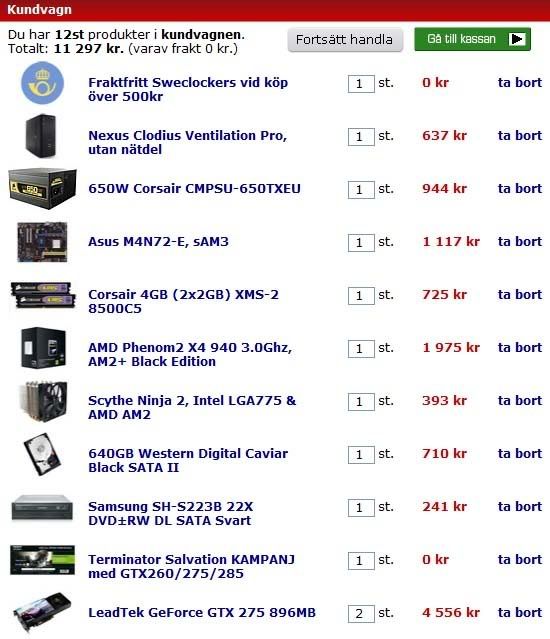

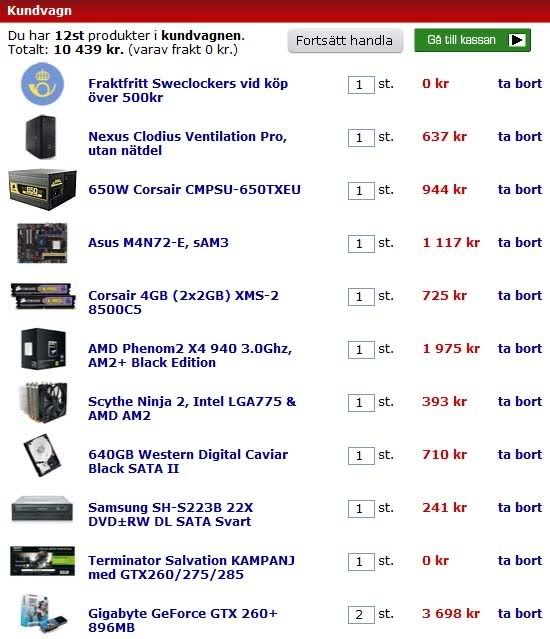

Jag tänker mig ett paket i stil med det första av de två som Zcenicx föreslog.

Sedan blir det väl att skaffa två kort så man får en möjlighet att njuta av lite ögongodis. Tänkte mig 2x:
https://www.inet.se/datorkomponenter/grafikkort/xfx-geforce-g...
Eller är det kortet som zcenixc rekommenderar i sina paket bättre?

Kör på det kortet zcenixc rekommenderar.
Antielefant
Samma kort, men Gigabytekortet är fabriksöverklockat och lite billigare.
Okej, ny fråga. Hur mycket kommer det kosta med i7 istället för phenom med 2st gtx275?
Antielefant
i7 vs Phenom blir 2500-3000:- dyrare.
Tack för ett snabbt svar. Då kör jag på phenom :).
