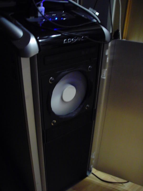

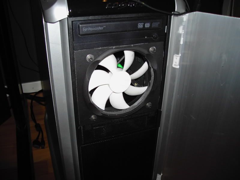

Precis som du säger, 120mm fläktar vid 5,25 tums baysen, en bra ide är att klippa ut från ett dvd-fodral i rätt mått, sen skära ut hålet där dvdskivan egentligen sitter, sen borra 4 hål där man fäster fläkten i och sen trycka fast hela anrdningen i chassit med lite skumgummi från tex ett liggunderlag eller liknande, och får man absolut noll vibrationer...
Såhär:
http://i5.photobucket.com/albums/y176/lagunabmw/SWEC/PICT2496...
http://i5.photobucket.com/albums/y176/lagunabmw/SWEC/PICT2493...
Sen kan man även modda dit en 120mm fläkt vid expansionsplatserna alltså under grafikkortet, om du nu inte kör crossfire/sli eller har något extra pci-kort. Har gjort det själv och det funkar utmärkt.
Ja vet, jag är temp-freak haha, men det lönar sig, min Phenom X3 8650 överklockad till 2.6 ghz ligger på 25 idle och 33 load med en ThermalRight Ultra 120 Black med push&pull i mitt Antec P182
Hoppas detta hjälper dig lite grann

Tack! Det var en mycket smart grej med dvd-fodralen! Måste skaffa en till noctua fläkt till det!
