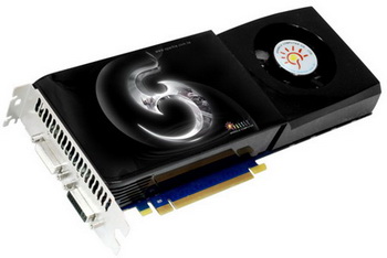

Vad är det för skillnad mellan XFX GeForce och Sparkle GeForce? vad jag vet så är XFX GeForce 100 kr dyrare men du får Farcry 2 på köpet.
Men tack för rådet. Ska imorgon göra en mix av mitt rigg och ditt......
och byt ut Sparkle mot giabyte / leadtek. bättre kylare.,

Hur mycket bättre är den, för är det värt att byta till den för att den bättre kylare och 100 :- billigare? För du får Far Cry 2 i den andra.

Citat:
Ursprungligen inskrivet av Fabola
Nej det är stockklyare på alla de korten så det gör ingen skillnad. Det enda som normalt skiljer sig mellan tillverkarana (så länge de säljer korten med standard klock och standardkylare) är vad de skickar med i kartongen tex pci-e strömadapter, dvi-hdmi adapter, spel etc
Annars är skillnaden bara klistermärket på kylaren. Det är därför det inte heller är något problem att köra originalkort från olika tillverkare i sli och cf för det är samma kort.
Det som däremot kan skilja en del är hur bra support och garantipolicy företagen har jag undviker tex att rekommendera powercoulor av den anledningen.
Btw så är sparkle kortet ett OC kort, alltså det säljs fabriköverklockat (rätt tam oc får man väll passa på att säga ) men det prestera alltså lite bättre än vad kortet gör orginal som tex dem från leadtek, gigabyte och XFX.
Detta spelar i detta flalet mindre roll för du kommer lätt ikapp och förbi den fabriksklockningen på alla gtx275 kort. Det är dock nice att ha garanti på lite högre startklock Det som gjorde att jag valde just dessa korten i mitt förslag var priset.

Citat:
Ursprungligen inskrivet av Eldhand
Kylaren som Sparkle har gör så att den släpper ut värmen I burken som alla inte gillar. Dom andra har gjort så att värmen släpps ut på baksidan av burken .
se bild http://xtreview.com/images/spartacle%20GeForce%20GTX%20260%20... .
det enda sparkle kortet som inte har så är 275OC https://www.inet.se/datorkomponenter/grafikkort/sparkle-gefor... .

Vilket fruktansvärt felaktigt inlägg du kommer med.
Gigabytes GTX 275 bygger inte sina kort på referens designen, Gigabyte har en egen designad PCB.
Vad har denna som inte finns på de andra gtx 275?
1. 2oz dubbelt lager kopper PCB.
2. Japanese Solid state Capacitors.
3. Tier 1 Hynix Memory rated at 2500Mhz.
4. Ferrite Core Chokes.
5. Low RDS MOSFET.
Den är mycket mer påkostad än Sparkle kortet.
Den klockar enkelt över 730 Mhz. 750 Mhz går att ta. Jag har valt att lägga mig på 733 med min.
Detta kort har fått fantastiskt bra kritik och jag kommer inhandla ett till efter sommaren.

Citat:
fel kort min vän det var inte ett Gtx 260 som det var frågan om utan just ett GTX 275 som det handlade om här http://xtreview.com/images/sparkle%20gtx275%20plus%201.jpg
Citat:
Ursprungligen inskrivet av Camper
5. Low RDS MOSFET.
Det är jättefint att du är nöjd med ditt kort och vad gäller mobon så köper jag till viss del ultra durable konceptet. Men man kanske inte alltid ska citera marknadsföringen på kartongen som dagens sanning
Hur vida detta sen ger dig några stadiga vinster i oc sammanhang är dock testat och resultatet är nej. http://www.hardwarecanucks.com/forum/hardware-canucks-reviews...
Kylaren är stock på gb kortet och det var framförallt det det handlade om att dem sedan har vallt att göra GTX275 till lite av sitt ultra durable vga flaggskepp är ju en annan sak. Förstå mig rätt, det är ingen nackdel men knappast någon större vinst heller.
Det är helt klart igen nackdel och skulle båda korten korten ha samma klock så hade jag valt gigabytekortet men bara för att jag gillar gigabyte bättre än sparkel överlag och för att det faktiskt inet har stock minnen på det kortet vilket dock inte framgår i marknadsföringen och som du också verkar ha missat. Det hade varit ett bättre argumnet:P
Till alla som tjatar om mobo byte läs hela tråden så vet ni varför det är ett m-atx med i mitt förslag jag har redan svarat på det. Dagens nyhet kan ju kanske vara att det i princip inte finns något vettigt miditower chassi på marknad som inte tar både atx och m-atx.
Till TS Som jag skrev innan "alla skruvar, kablar etc som du kommer behöva får du med till chassit, moderkortet och nät agget (undantag pcie-e adaptrar men dem behöver du inte om du tar agget jag specat. Vissa graikkortstillverkare skickar med dem vissa inte)"
Jag har gett dig bästa möjliga alternativ på 14500kr försök att få tag i 500 till eller välj någon annans förslag.
