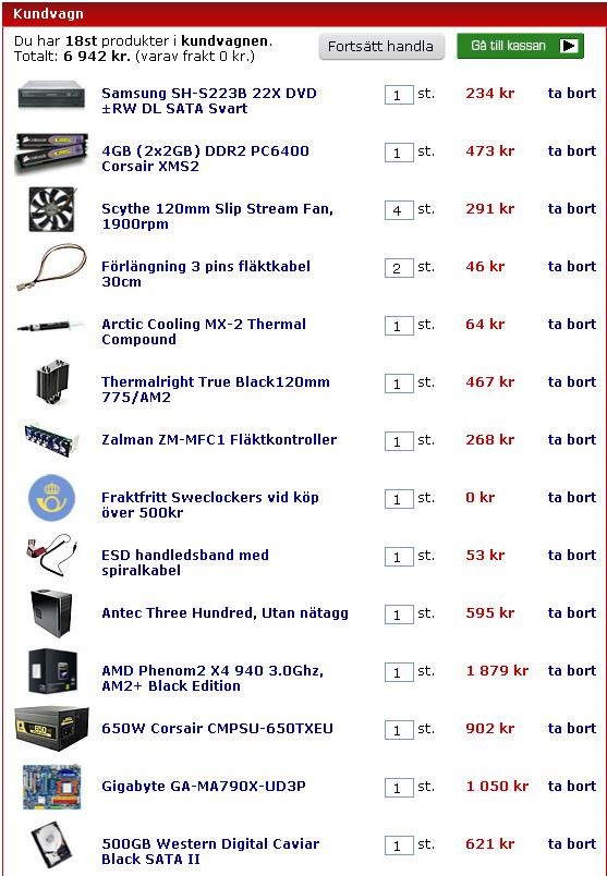

Ungefär det vanliga + lite fläktar o fläktstyrning:
Dock dom snabbare minnen, 8500

Glöm inte kylpasta = )
EDIT: Det var inget =P

Följer med:) (fast han har ju lagt till en bättre kylpasta än den som följer med, antar att du inte han se det.:P)
OT. Jag skulle satsa på dessa ram-minnen då de lirar bättre med den processorn:
https://www.inet.se/datorkomponenter/internminnen/corsair-4gb...
Ändrade precis inlägget två rader upp glömde skriva det först.
Men tack för tipset ändå:)
