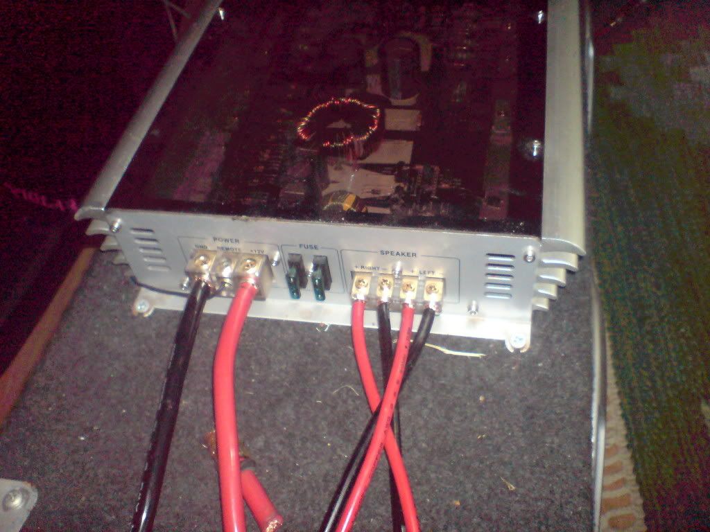

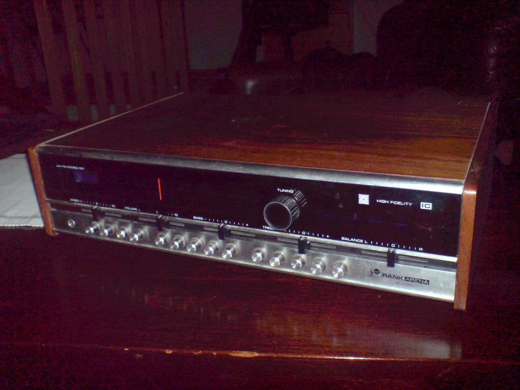

Jag ska börja med att säga att jag inte kan alls mycket om ljud och el. Men häromdagen fick jag en baslåda+slutsteg utav min kära bror som han har använt i sin bil. Tänkte kolla med er om man kan koppla det till förstärkaren. Kanske lite dålig förklaring men här kommer en del bilder å dylikt:
Basar - 2st 10" Sony Zplod 1100W Slutseget - MDS HC-400

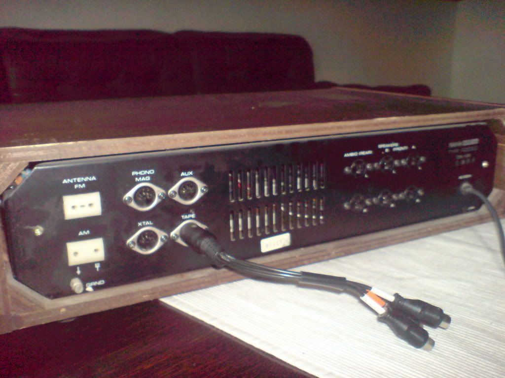

Förstärkaren är vad jag vet rätt gammal och är av märket Rank Arena R20R20
till den förstärkaren är det två stycken högtalare
Det jag vill veta är om det ens kommer gå att koppla in slutsteget till den förstärkaren och hur det funkar med elen med tanke på vägguttag?

du behöver inte en förstärkare till slutsteget det du behöver är ett bil batteri att driva slutsteget med och en ut signal tex mp3,datorn lr annat och en sladd som gör om 3.5mm hörlurs till en rca
//Tobbe A.K.A -=[warper]=-
Du behöver ett ganska ordentligt nätaggregat, helst 13.2-14.4V och på sådär 20-30A för att driva slutsteget ordentligt. Du kan antagligen köra på ett datoragg, men då får du antagligen aningen lägre uteffekt, eftersom det kör på ganska exakt 12V.
Okej ja fattar... har ett liggande med 12v 20A, men ja fattar inte hur man ska kunna koppla in det, menar det går ju typ 10 kablar från nätagget som ska gå till hårddisk, cdrom och dylikt. Någon som kan ge en tydlig beskrivning?

haha ja, javet va ett nätagg är sitter med ett i handen nu, men hur ska jag koppla in det till slutsteget då ?
/scahN
En av de gula sladdarna till plus på slutsteget, en av de svarta till minus.
Du slår på agget genom att kortsluta den gröna i ATX-kontakten till jord.

Beroende på hur många linor näragget har, kanske du måste ta en kabel till en gul sladd från varje kabelände, så belastningen blir jämt fördelad, vet inte hur mycket ström en nätaggs molex kabel klarar av, men troligtvis inte 20A+.

Precis som för en dator så måste det vara kraftfullt nog för ändamålet, dvs nog mycket ström, ampere(A).
Dock är det som sagt inte optimalt då ett dator agg bara ger ut 12v och slutstegen är gjorda för uppåt 13-14v för att köras optimalt.
Man skulle ju kunna köra med ett bilbatteri och en bilbatteri laddare, vet dock inte hut hälsosamt det är för laddaren att köras så mycket och ofta.

Det går hur bra som helst att driva ett kraftigt slutsteg på ett datoragg, eftersom det switchar upp spänningen oberoende. De flesta kan köras hur bra som helst på 8-36V. Men, kännandes MDS, så blir sekundärspänningen antagligen lite lägre med 12V, men det ska nog inte påverka så mycket med såna där billiga högtalare.
