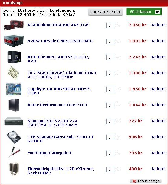

Feedback datorpaket 12k
Hej och hopp det är så att jag ska plocka ihop en dator åt en vän och jag tänkte kolla om nån har nåt att säga om mitt val.
Byt ut hårddisken till en samsung sen så ser det bra ut
Vad ska datan användas till?
Är inte AM3 Dual channel minnen? Och ett 650 W nättagg kostar ju bara ~850 kr. Så slösa inte 1093 på ett sämre. Western digital HDD är också grym, Western digital black verkar vara en snabb hårddisk till skillnad från dem andra.
Dock skulle jag dubbel checka om AM3 använder dual channel eller Tripel channel memorys. Dvs, Dual= 2x2 GB Tripel = 3x2 GB
ah hårddisken skall bytas några specifika modeller ni rekommenderar?
aye ska kolla på hur det ligger till med minnena.
Just nätagget är för att det är modulärt vilket var önskat av min polare
EDIT: glömde tillägga att datorn ska spelas med i huvudsak
Byt minnena till dual channel:
https://www.inet.se/datorkomponenter/internminnen/corsair-4gb...
Hårddisk bör vara den hybrid1 sa.
Säker på am3?
Får mer prestanda/pris med am2+. Så pass att man kan klämma in ytterligare ett grafikkort. Men då är det inte lika framtidssäkert...

mjo hade det varit åt mig hade det blivit en 940 med ddr2 men han ville ha det lite framtidsäkert i alla fall så in the end så är det hans val.
