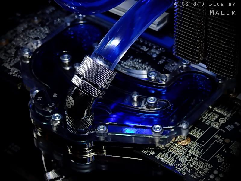

Tror jag svarat på din tråd på TS redan men jag kom på en till sak att inflika. Om du köper Bitspowernipplar så se till att dina block är "kompatibla". De nipplarna tar nämligen sjukt stor plats och får inte alltid plats två i bredd. Se t.ex på din första bild vad tight det är mellan vissa nipplar. Har sett flera som löst det med 45gradersnipplar.
Precis sånahär svar jag är ute efter, mycket uppskattat MX, vore synd att köpa nipplar som inte passar blocken. Och tror faktíst inte att de gör det. :/

Sen angående Bitspower comression fittings och CPU block. Jag har en Heatkiller och där kan du inte sätta 2x bredvid varandra om du väljer 5/8 3/8, däremot om du köper en 45 graders böj eller två funkar det utan problem.
