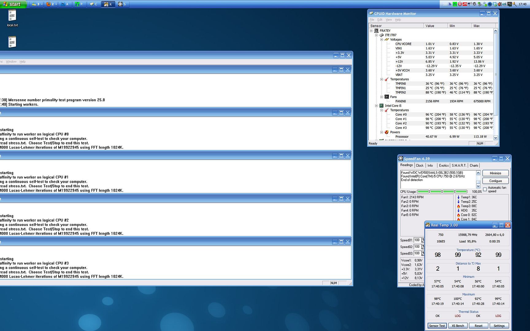

Detta är efter sju sekunder i Prime95, med en "starttemperatur" på 40 grader.. Tror garanterat något är uppfuckat.

Skulle rekommendera att du avvaktar med klockning tills du fått rätsida på dina grejer. Kör default i bios och få dina standard inställningar. Har du fortfarande samma temperaturer på CPU gör en RMA och få den utbytt.

Mitt problem har löst sig nu. Jag öppnade burken plockade bort kylaren och satte dit den igen. Troligtvis hade jag inte satt dit den ordentligt. Så det kan vara värt att kolla upp.
Det var precis vad vi gjorde nu; installerade om fläkten, vi hade inte fäst piggarna ordentligt. nu idlar processorn på 14-25 grader (kallt rum). Tack för hjälpen!
edit: den håller fortfarande på och ÄCKLAR sig, det var långsammare nu men efter 90 sek i prime95 (just testet som mobbar processorer) så hoppade den upp till 70-85 grader... Nu idlar den iaf på bra mycket vettigare temperaturer och den flyger inte upp till 95 grader på 5 sek. I spel håller den även sig på 40 grader - riktigt trevligt!
