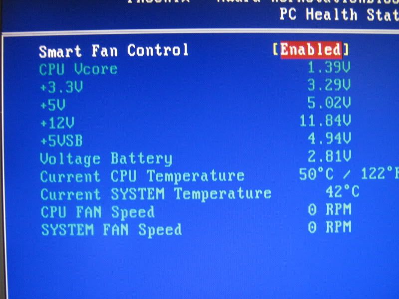

Då jag sen fick igång den så gick jag in i bios och kollade tempen, då var den på ca 59grader och nu när den varit igång ett tag så ligger den på 50grader.
I dos så snurrar fläkten på i rätt lung fart(878rpm står det ibland i bios) men i windows så står den ofta och hackar lite bara men iblande snurrar den, ska det vara så?
Är det nåt jag bör ställa om i bios för att den ska kyla bra? Just nu står den på "smart fan control [ENABLED]" men jag kanske ska ändra till nåt manuellt.

Lägger in en bild på hur bios ser ut
stäng av smart fan control, så går fläkten på full fart hela tiden.

Nu har jag stängt av det och den verkar gå på full fart. Finns det någon nackdel med detta förutom att det kan låta lite mer?
Den hörs men jag tror inte det är nåt man stör sig på så mycket.

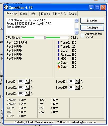

Nu har jag installerat Speedfan men vet inte om tempen är ok?
Så här ser det ut
Den tempen där det är en grön förbockning verkar vara cpu för det ligger runt 34grader i standby och köra jag igång en film så blir det som på bilden, den var även uppe vid 41grader och fick en röd uppåt-pil en sväng. HDO är på 41grader med en röd pil med.
Verkar det ok? Sen undrar jag vad tempen som är på 56grader är för nåt?
Verkar lite mysko att ena kärnan ligger på 39 grader och den andra på 56 grader. Applicerade du kylpastan rätt eller arbetar den bara på ena kärnan?
För övrigt ser allt helt ok ut.

Kylpastan var förmonterad på kylaren och jag torkade av processorn innan jag satte fast den så det bör väl vara ok antar jag.
Hur kärnorna arbetar vet jag inte, har aldrig kollat sånt här innan så jag vet inte hur det var förut.
