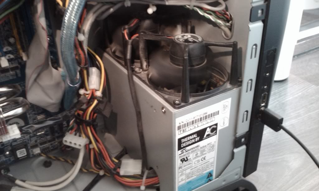

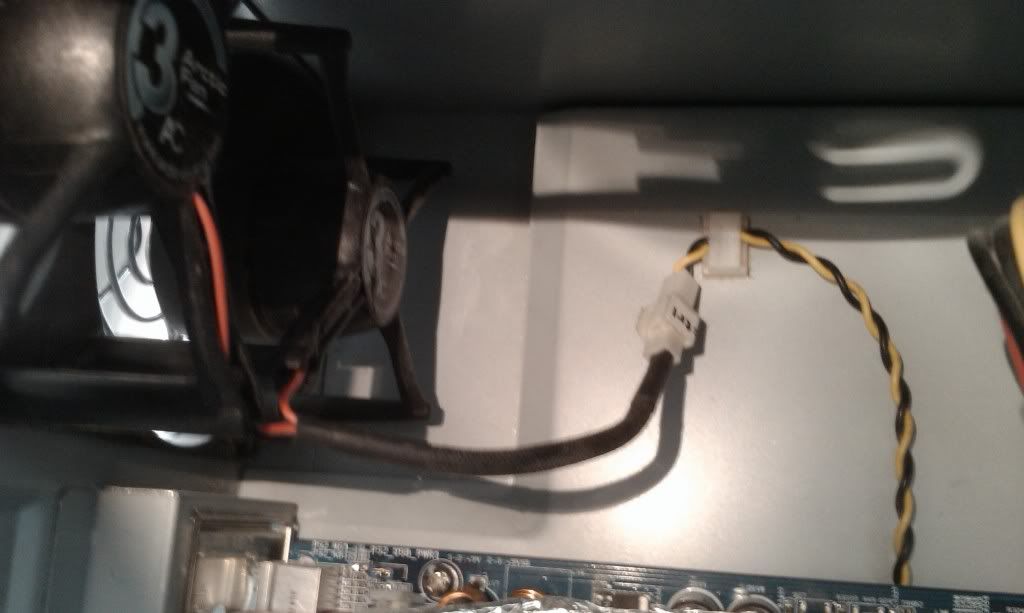

Iaf så är det en svart och en gul smal sladd som är tvinnade. Sladdarna går till en liten kontakt (molex?) med en lapp "Fan ctrl" som sedan grenar sig till två fläktar med röda och svarta kablar.
Fläktarna till nätagget är det däremot ingen kontakt till, dom är kopplade direkt till smala röda och svarta kablar med en "strumpa" över.

Ah, bilder Nu blev de lite lättare.
Fläktarna till nätagget kan du tyvärr inte gör något åt mer än att kapa, isolera stumparna som kommer ut så de inte hittar på något dumt och sedan fixa matning från annat håll med rätt spänning.
De 2 fläktarna du har ibak på chassit ser ut att ha en vanlig fläkt-kontakt. se om du inte kan koppla loss den och ansluta mot en vanligt fläktmatning på moderkortet som kablarna når till.
