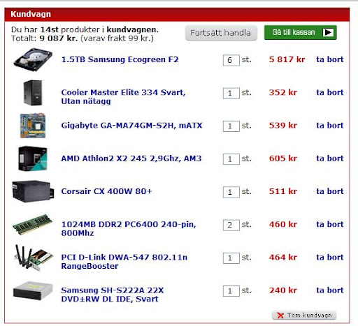

Jag har under en tid suttit och funderat över hur bekvämt det skulle vara med en dator som jag kan ha på dygnet runt stående i ett hörn av lägenheten som är på dygnet runt där jag lagrar alla mina filer.
Har nu kommit fram till att detta är något jag vill förverkliga, och har därför skrapat ihop en lista med komponenter som verkar vettiga, och hoppas att ni skulle kunna tycka till/komma med förslag på min setup.
Såhär ser det ut än så länge:
Edit: Bilden försvann.
bestämde mig för att begränsa mig till 6 st hårddisk platser då detta verkar vara ett relativt vettigt antal hårddiskar, och enkel lösning utan att behöva använda extra stora(fulltower) kabinett och kontrollerkort.
Problemet är att jag tycker att jag verkar ha en för "kraftig" dator för att bara lagra filer på, men jag vet inte hur jag ska byta ut komponenterna för att få ner priset, på ett vettigt sätt. Därför ber jag nu er om lite hjälp och råd hur jag skulle kunna minska priset ett snäpp eller två. Övriga förslag är förstås också välkomna.
Tack på förhand.
1. Börja med att stryka grafikkortet och ta ett mobo med inbyggd grafik. Du ska ju inte spela på den (troligen inte ens ha en skärm inkopplad till den heller.)
2. När det gäller chassi är frågan står den i en garderob och tuffar dvs där det är väl ljuddämpat till resten av huset, ta ett gammalt chassi du ändå har stående varför lägga pengar på ngt som du ändå inte ser?
3. Du bör lägga till en dvd-spelare (om du inte har ngn liggande.)
4. Tänk på värme utveckligen kanske satsa på en processor med lägre TDP?

1. Okay, nej, jag kommer antagligen bara har skärm när jag ska installera maskinen, sen kommer jag köra allt fjärrstyrt.
2. Jag har inget bra chassi stående med tillräckligt många 3.5 platser. Jag har bara 2 st med 2 platser, vilket är långt ifrån vad jag söker efter.
3. därimot har jag cd/dvd-spelare liggande, så en sådan behöver jag inte.
4. Vart hittar jag denna information?
Edit: Hittade vart det stog.
4. På tillverkarens hemsida. När Sweclockers listar nya processorer brukar alltid TDP (Thermal Design Power) stå utskrivet. Låg TDP är framförallt för bärbara burkar och dyrare i inköp.
Ett snabbt försök till ett motförslag;
Lade till en IDE dvd eftersom du med 6 diskar lär utnyttja alla satakontakterna och vill du då ha in en dvd-spelare blir det ide om du inte tar omvägen över ett controller-kort.
Edit
Då det är diskarna som är den stora pucken blir det lite svårt att spara in några större summor. Samsung diskarna var ngt billigare dock ej i lager. Hittade inte heller i hastigheten fraktfritt varför du kan räkna av 99kr...

okay, hostade upp en ny draft här, det enda jag är osäker på är om nättagget i denna räcker till.
Edit: Datorerna som står här är från stenåldern, så dvd spelaren är redan IDE . Tack ändå.
Sweclockers samlade visdom brukar alltid säga en sak när det gäller ACE; UNDVIK DERAS NÄTAGG!!! För vissa går det bra men deras agg håller inte samma klass som exempelvis Corsair, Zalman eller Cooler Master. Varför flera har fått sina processorer mm grillade av deras nätagg.
När det gäller vad som drar ström är det ju i det här fallet bara hårddiskarna, processorn och ev. fläktar för att kyla det hela. När det gäller diskarna drar de (siffrorna tagna från Samsung F2 EcoGreen);
Power Requirements Voltage +5V±5%, +12V±10%
Spin-up Current (Max.) 2.0A
Seek (typical) 5.7W
Read/Write (typical) 6.3W
Idle (typical) 5.1W
Standby (typical) 1W
Sleep (typical) 1W
Räknar du högt på hårddiskarna blir det alltså 7W*6st=42Watt. Förutsatt att du skriver till alla samtidigt (lär alldrig inträffa) Du kommer att klara dig fint med ett agg på 400W.
http://img33.imageshack.us/img33/7936/inetlagring.png
Jag råder dig att hålla dig borta från Ace, i alla fall när det gäller chassi, men speciellt när det gäller nätaggregat!
Du skulle kunna byta ut föreslagna låda och agg mot Antec Sonata III 500 Silent ATX 500W (en riktig klassiker när det gäller hemmabyggen eftersom det var ett av de första entusiast-chassina som kom med ett vettigt nätagg med i)men det blir dyrare än mitt förslag.

Okay, då diskar vi snabbast möjligt undan iden att köra Ace, ock tar istället såhär:
Tror ni vi börjar närma oss något som kan vara acceptablet?
Jag tror att det är svårt att komma bättre och billigare undan i alla fall. Låt det ligga ute ngt dygn och se om ngn mer har något vettigt att komma med sedan är det bara att trava iväg och handla. Det är möjligt att du kommer att behöva lägga på någon fläkt till för att få lite bättre drag i lådan men det går ju alltid att fixa i efterhand.

Jag skulle rekommendera ECC minne ifall du är det minsta rädd om det du ska lagra på disken. Att bittar flippas är mycket vanligare än man tror och har man då inte ECC märker man det inte.
Edit: Googlade ditt moderkort GA-MA74GM-S2H och fick upp en minst sagt ovanlig typ av träff:
Citat:
Gigabyte motherboards are harmful and can cause data loss
Unfortunately certain models of Gigabyte motherboards play very nasty tricks with your hard disks — entirely without your permission — by setting up Host Protected Areas. These unauthorised modifications to your hard disk can cause the loss of hundreds of Gigabytes of data. Personally I lost a 1.2TB RAID 0 array. [1]
I do not know which models of Gigabyte motherboards are affected but the Gigabyte GA-MA74GM-S2H certainly is; according to this post on opensolaris.org, the GA-G31M-S2L is also affected. If anybody else has experienced this, please post a comment.
The Host Protected Area means that a certain area of the disk is reserved. That’s not too bad on a disk that has never been used in another system. You lose a few tens of megabytes, which isn’t too significant on disks of hundreds of gigabytes. However, if the system has already been used in another system, and contains a partition table or is part of a RAID array, or LVM volume, your data will not be accessible and will essentially be lost.
[...mer text...]
http://chrishowells.co.uk/?p=298
Nasty!
Ja, det där kan vara lite nasty, men eftersom jag bygger ett helt nytt system så borde det inte vara något problem med HPAs.
Tack för varningen ändå.
Jag tycker också att det blir börjar bli knepigt att fixxa till det billigare, jag tackar er för inatt och låter tråden ligga ett tag, har ändå inga pengar direkt nu att springa och handla med :P.
