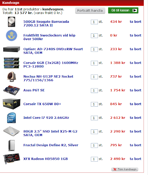

Nu får du inget ATCS 840, men titta på denna bild och säg vad du tycker? Inget 5870 heller men 5850 räcker gott. Får du problem kan du alltid köpa ett till 5850 eller om du nu känner för det ett 5870. SSD, I7 1366, 6Gb ram, nice låda osv...

Tack för hjälpen, detta är vad jag siktar på nu:
Lite väl overkill nätagg, räcker med ett Hx6x0w även till CF
edit: fraktfritt: https://www.inet.se/artikel/6101343/
