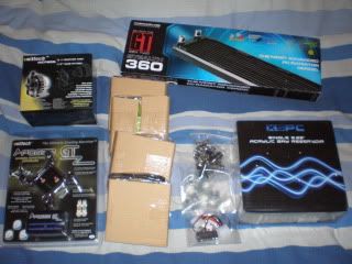

Så här såg mitt paket ut när det anlände.

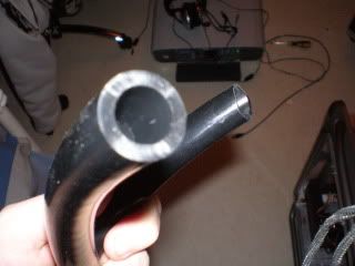

Så här ser en slang utav tjockleken 1/2", 13mm inre diameter och 19mm yttre diameter.

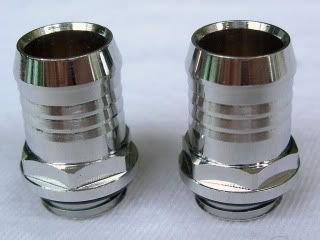

Och så här ser olika sorters nipplar ut.
Denna sortens nippel behöver man inte ha någon slangklämma för.
Bild tagen ifrån: http://media.photobucket.com/image/fittings%20pc%20watercooli...
Denna sortens nippel behöver du slangklämmor till.

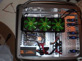

Jag har valt en 120.3 radiator till min loop.

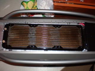

För att visa hur stor en 120.3 radiator är inne i ett chassi så lägger jag upp den här bilden:

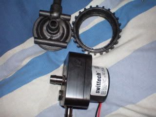

8. Angående olika toppar så har ni här ett exempel:

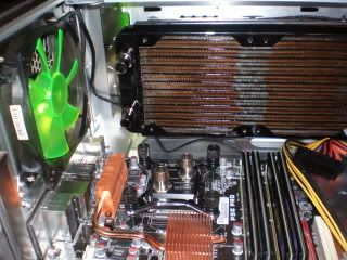

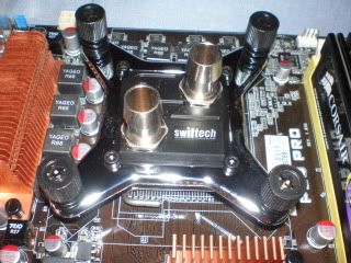

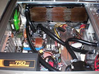

Blocken bör installeras precis som en vanlig kylare dvs med kylpasta. Oftast endast en liten klick som ett riskorn.
Du bör placera pumpen, tanken och radiatorn så smidigt som möjligt.

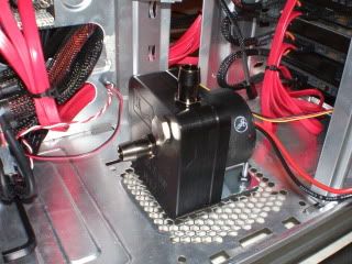

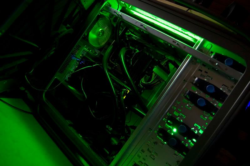

Här är hur jag placerade min pump:

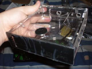

Eftersom min tank var tillverkad för att passa i en 5.25" plats så placerade jag den därefter.
Jag valde att placera min radiator i taket då mitt Cooler Master Cosmos S hade 3 st platser för 120mm fläktar där.
Det du ska göra nu när du bestämt var du vill ha de olika delarna så är det dags att skruva fast nipplarna på vattenblocket/n, radiatorn, tanken och pumpen. Detta görs enkelt med en skiftnyckel.
När du har fått dit nipplarna på alla delar så är det dags att montera delarna i chassit alternativt att du testkör delarna utanför datorn.
När du är klar med monteringen så är det dags att dra slangarna mellan komponenterna. Se till och planera hur slangarna ska dras väl så att det inte blir några misstag. Mät två gånger klipp en.
