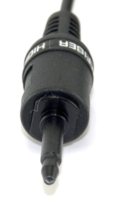

Har bestämt mig för att köra digitalt, men har aldrig testat det tidigare. Jag har precis installerat förstärkaren och fått ljudet från TVn att fungera via den. Men jag får inte alls till ljudet från datorn. Jag köpte en sån här sladd:
Jag har valt "Enable digital IO" i windows inställningar och har inställningen "Syncronize with Microsoft Windows Control Panel" i Audio Console inställningarna.
Är det något mer jag måste göra? Är det en annan sladd jag ska använda? Får det inte att fungera..
| i5 10600k@4,7 Ghz | AMD 6800 | 4Ghz RAM | 1 TB m.2 |
http://www.carpediem86.se
Det är fel sladd. Du har köpt en optisk som överför digitalt via ljus, men du ska ha en koaxial 3.5mm - RCA som överför digitalt elektriskt.
Aha, börjat misstänka det. Kollat på det lite mera och insett att det finns fler än en digital kabel dator -> förstärkare som går från 3.5mm. Men skönt att få det bekräftat, tackar för det! Ska inhandla en sådan i morgon och hoppas det löser sig.
