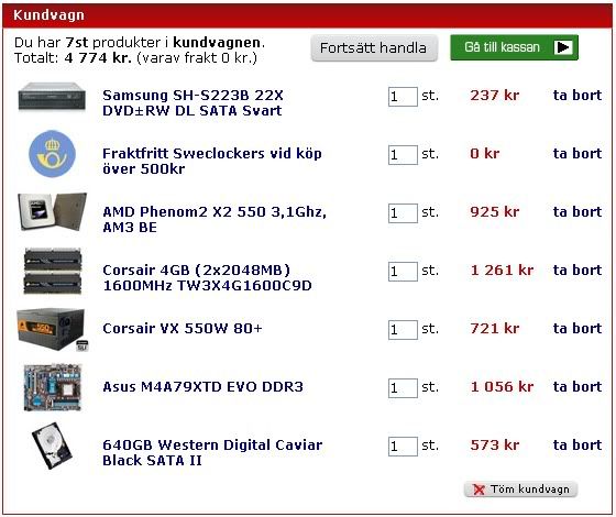

Hej,
Efter det att jag hjälpt min svåger att hita en dator så blev jag sugen på att uppgradera min egen
Jag har ett gammalt graffe som får duga tills det finns lite 58xx på lager
Det jag har tittat på är:
Så till min fråga, fungerar minnen / prolle samt moderkort ihop?
Om ni har bättre saker för samma penning så säg gärna till. Det enda jag vill ha möjlighet till är att låsa upp kärnor
Tack på förhand.
/Erik
Jag hoppas jag inte gör något fel när jag bumpar.
Det viktigaste är om minnena fungerar ihop med resten...
/Erik
Det borde fungera tycker jag eftersom processor och moderkort har sockel am3 och minnena är DDR3 som moderkortet också stöder. Själv skulle jag nog gå upp lite i pris och ta den här processorn:
https://www.inet.se/datorkomponenter/processorer/amd-phenom2-...
Men då blir det förstås dyrare.
Hej,
Jag har fått för mig att jag läst att alla ddr3 inte passar till både intel och amd, men jag kanske är fel ute?
Minnena fungerar mest troligt (skulle vara något udda fel på de om de inte gjorde). Men som en vis person här på forumet sa till mig "Det är inte det smartaste att köpa 2kärnigt idag"
så jag tycket kanske du ska gå upp till en quad
Citera om du vill få ett svar!
Du kan ju alltid kolla på cpu + memory suportlist på asus sida för moderkortet:
http://www.asus.se/product.aspx?P_ID=vk9Pqxby9MjO0WHm&templet...
Om du vill vara 100% säker på kompabiliteten så är det det man ska gå på. Dock så kan man ju gå på rekomendationer från andra användare men det garanterar inte att de funkar som det ska...
Det jobbiga med memory-suportlist är oftast att många av minnerna som finns där inte ens finns att tillgå i Sverige och de som finns här (i Sverige) är riktiga crappminnen eller av typ 256MB:s storlek (det senaste gäller nog inte ddr3 dock).

Hej,
Tack för alla råd.
Ja jag tittade på den listan men den gav mig ingenting tyvärr, väldigt svårt att hitta minnena här. Så jag hoppas på lite rekomendationer
Mvh
Erik
Taget direkt från Inets hemsida:
Minnestyp DDR3 1800(O.C.)/1600/1333/1066 (så ja det kommer funka bra!
Men även jag skulle valt den quad-core som länkades lite högre upp i tråden.
