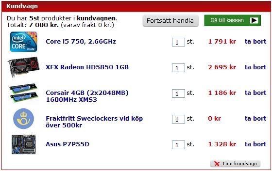

I övrigt så tycker jag du ska satsa på detta:
Du kommer märka STOR skillnad jämfört med din nuvarande dator och det håller sig inom budgeten
http://i875.photobucket.com/albums/ab320/toblin597/pemani.jpg
Tack så jättemkt för dina tips. Och du hamnade precis på kronan också
Naturligtvis kan man sträcka till lite mer pengar om man kan få nåt betydligt bättre om det skiljer några hundralappar. Men kanske inte 2-3000 till.
Du rekommenderar Asus kortet stället för Gigabyte som de flesta verkar välja här?
