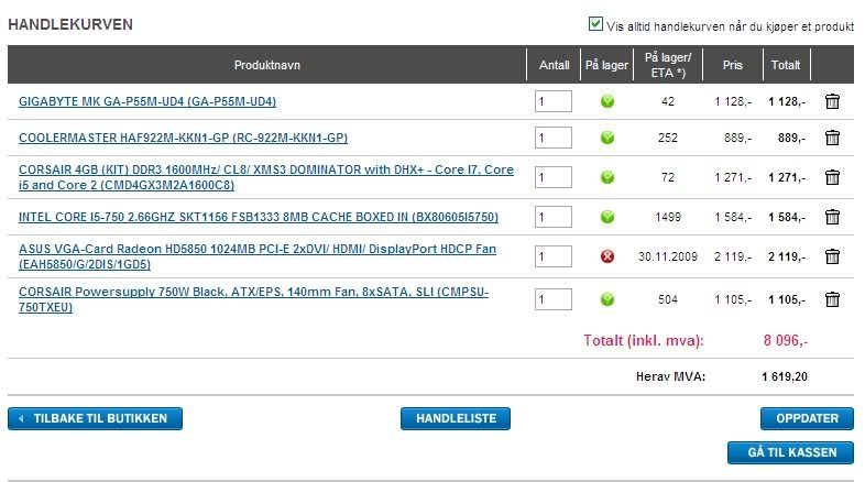

Hej,
Detta är packen som jag satt samman är det något som jag borde ändra?
vore väldigt tacksam för snabba svar eftersom jag ska beställa idag.
Vad är skillnaden på de olika grafik kort tillverkarna?
Vad är skillnaden på nätagg som dessa
CORSAIR Power Supply 750W HX
CORSAIR Powersupply 750W Black, ATX/EPS, 140mm Fan, 8xSATA, SLI
Det som heter HX är modulärt vilket det andra inte är
Grafikkortet kommer inte in förrän på måndag.
vad menas med det?
ska jag ta det istället för det andra?
hur är de andra komponenterna i packen, ser det bra ut?
Ja, jag såg att kortet kommer på måndag men det var det som kom in först utav de som fanns.
Modulärt föredrar många. Det gör att du kan ta loss de sladdar du inte använder så dom inte ligger i chassit och hindrar luftflödet. Annars brukar man ha en hög sladdar som man får trycka in i något hörn då de inte används.
Corsair HX 750 är också nyare och bättre än TX 750, så om det inte skiljer alltför mycket i pris så ska du nog satsa på det. 750W är iofs lite overkill till din dator, den kommer ju att dra runt 200W som mest i oöverklockat tillstånd. Stoppa i ett HD5850 till och överklocka lite så kanske du kommer upp i 400-450W.
