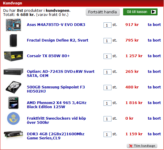

Jag ska nu, efter 6 år, köpa en ny dator och jag behöver eran expertis
Jag ska köpa XFX Radeon HD5850 nästa månad. Tänkte att jag kunde köra på moderkortets integrerade grafikkort så länge.
Min fråga är om allting passar och om jag kan få det billigare men fortfarande behålla samma "klass" på datorn.
Jag är ganska säker på att allting passar men vill vara 110% säker. Dessutom är detta första gången jag bygger ihop en dator helt själv

Skulle kört på i5 och bytt ner nätagget till 550/650 watt, men behåll chassit, byt inte till antec 300
Avstängd
Mitt förslag är att degradera nätagregatet till ett Corsair TX 650W istället.

Jag måste nog ha ett starkare nätagg eftersom grafikkortet(HD5850) kommer ta minst 500W och CPU:n kommer ta 125W.

Jag måste nog ha ett starkare nätagg eftersom grafikkortet(HD5850) kommer ta 500W och CPU:n kommer ta 125W.
Det kommer dom inte göra

För det första, acckee, i princip alla(vad jag vet) i5 moderkort har inte inbyggda grafikkort.
För det andra:
Modulärt nätagg.
Stöd för Crossfire.
Billigare.
För det tredje, du kan köra Crossfire med två 5850 på ett 650W.
5850 CF + i7 975 drar vid load 478W enligt:
http://www.legitreviews.com/images/reviews/1107/power_consump...
Och i7 975 är en betydligt kraftfullare processor...

corsair 650W räcker, rekommenderar att köra på en WD disk och en samsung brännare istället om du tar från inet, sen byt inte till antec 300, det vore som att ta självmord utan att ha köpt eller snott sin drömbil först ^^

Antec 300 är enligt mig ett jävligt grymt chassi till bra pris.

Efter att ha läst en gång till på XFX hemsida så kommer inte själva grafikkortet ta 500W Men jag känner ändå att jag vill ha kvar mitt nätagg ifall jag skulle uppgradera i framtiden.

Instämmer med din idé.
i5
550/650 corsair agg.
2x2gb minne xms3 funkar bra, se bara till att dom är speccade till 1.65v för i5an
fractal design chassit är bra.
skulle satsa på ett 5850 grafikkort.
WD black är en bra hdd.
Samma chassi och Corsairs modulära 450W
Du kommer troligtvis aldrig behöva ett 850 W nätaggregat. Inte inom de närmsta 4-5 åren, och då kommer nätagget troligtvis vara så slitet(fläkt låter, dålig/ostabil output osv) att det måste bytas ändå.
650W räcker gott och väl till överklockning och två grafikkort.

Såvida han kan tänka sig att köpa grafikkort nu (han skrev att han skulle köpa om en månad) så tycker även jag att i5 är att föredra, men annars är det inte så stor idé eftersom de moderkort jag vet som klarar i5 inte har inbyggd grafikkrets.
Chassi gör du som du vill, om du känner att det inte kniper i plånboken så kör på R2 chassiet, annars Antec 300.
Precis som Thxsen skrev så är WB Black ( 32MB buffer ) en bra hårddisk.
Om du har tänkt köra Crossfire med 5850 så räcker 650W väl. Om det återigen kniper så skall 550W funka det med. Single 5850 är inga problem för ett 450W+
Jga kna itne satva!
Jag har nu ändrat till 650W.

Ser bra ut.... men köp ett svagare nätagg. Kör du ett 5850 klarar du dig på 550w(även 450w, men det är kul med marginaler så det inte behövs belastas)..
Sen skulle jag ha valt en Core i5 och ett gigabyte ud3.. är lite bättre
Och ett titaniumfärgat fractal design, det sägs var snyggare(inte på bilderna men irl)

Varför en Core i5? Enligt det jag har läst är den i stort sätt lika bra som Phenom2 X4 965. Man märker ingen skillnad i spel eller program.

Det är strömmen på 12V linan som är viktigast.
