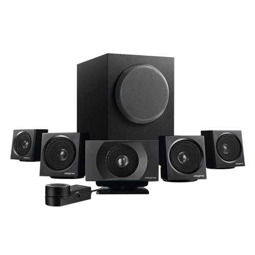

Hej, Har haft ett Creative Inspire T6200 ett tag och har inte alls använt det så mycket pga. ett troligt glapp i ljud kontrollen.
Ljudet lixom höjjer och sänker sig själv lite som det vill Så helt plötsligt kan det bli jättehögt. skitjobbigt.
Någon annan som har haft/hört om samma problem och kanske vet hur man fixar det?

öppna upp volymdosan och kolla ifall du ser något skumt som kan vara anledningen till detta glapp.
Aye! vad ska jag leta efter? :S

Någon som har en aning om hur jag öppnar en dosa (http://ecx.images-amazon.com/images/I/41AvXx2oEXL.jpg) som inte alls har några hål för skruvas ect..?

ta kort på dosan i alla möjliga vinklar och ladda upp med http://photobucket.com/ (ladda upp "img" koden)
p4 3.4ghz 1290 (3 st ddr) radeon 9800 pro 128mb
Tack för ett snabbt svar
Länk: http://s892.photobucket.com/albums/ac129/Jooh4n/Glapp/
En bild är på sladden in i subwoofer

under gummifötterna kan det vara 4 stycken skruvar. annars vetifan hur man öppnar de
då är frågan hur man får av dom
EDIT: fick av typ 2 sec efter jag postat och joo faen där vare skruvar. tack ^^

Ett vanligt fel på deras volymkontroller. Jag råkade ut för samma sak, men fick nytt system på garantin efter 1år. Ibland hjälper det med ett rangöra metallytorna i dom har jag märkt. Ett suddigum och sen elektronikspray.
tappat bort kvittot.. :/ tror du det funkar ändå XD köptes på webhallen

Är det köpt "online" så ska det nog fungera att få byta för då finns ju uppgifterna kopplat till ditt namn. Annars kan det bli svårare. men jag skulle först prova att rengöra det, Kontaktytorna får någon beläggning som skapar detta fenomen nämligen. Jag tog en liten bit suddigumi med en pincett och "gned" över metallbläckena i kontrollen och avslutade med elekronikspray. Det funkade några månader till att börja med innan jag böt ut det.
Skickade iväg ett mail till dom. går det inte får jag testa rengöra det.
