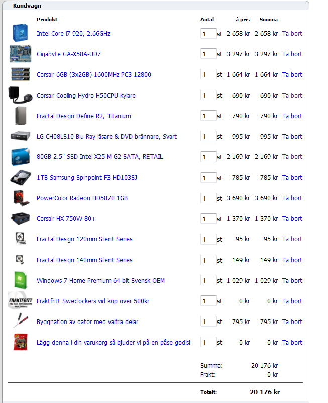

Hej,
Jag var väldigt nära att trycka på köpknappen på nedanstående datorpaket innan jag kom på att det kan vara bra att kolla med er som kan något först.
Det jag är ute efter är en besvärsfri snabb dator, som är tyst och fin. Det jag inte tål är väntetider, oljud, och hackande filmer och spel.
Jag behöver kunna ha en massa program öppna samtidigt, samt redigera och hantera en del bild, film och ljud i HD-kvalitet. Jag vill även kunna dra igång de senaste spelen utan större bekymmer, även om spelande inte är huvudsyftet med datorn.
Jag kan/vill/orkar inte bygga den själv, och kommer knappast överklocka den heller. Har letat en del inspiration på forumet och kommit fram till nedanstående.
Frågan är om jag träffat rätt? Eller är det något som ser helt/halvt galet ut? Tack på förhand!
Det ser jättebra ut Gigabyte GA-P55A-UD 5 har: ( Kortplatser-PCI Express 16X 3st, single 16X eller dual 8X)
Frågan om du behöver ha 3 st PCI-E platser eller om det räcker med 2 st. I så fall duger det med Gigabyte GA-P55A-UD 4 (Kortplatser
PCI Express 16X 2st, single 16X eller dual 8X)
Där kan du tjäna några hundralappar.
Mvh AlienCobra

OnTopic: Undrar om det kanske inte vore mer värt för TS att skaffa en i7 920 istället när du ändå ställer höga krav på redigering osv..

Well, om han byter till en i7 920, så behöver TS både nytt moderkort och 6GB minnen. =/

Lätt ordnat ju!
Sedär, lite billigare till och med! Vill du slå på stora trumman lägger du till 6GB minne till, eller så kan du ju köpa till det senare om behovet uppstår.

Oj, tack! Här får man snabba och bra svar trots den sena timmen..
Det där med skillnaden mellan 920 och 870 har jag inte riktigt greppat om jag ska vara ärlig, även om jag har försökt. Visste bara att 920 funnits ett tag nu, medan 1156-modellerna kommit senaste. Fick nästan för mig att den var lite på väg ut, för att ersättas av det nya, men det var säkert någon form av feltänk.
Det som lockade med Gigabyte-kortet var också USB 3.0, som jag kunde förstå lite lättare. Och det lockade ju.
Tackar också för förtydligande om skillnaden mellan UD4 och UD5. Det är en djungel där ute.
Får sova lite på saken. Tack så länge och god natt!
(P.S. Ett operativsystem i original kommer jag offra en tusenlapp på hur dumt det än kan se ut i vissas ögon, men tack för den synpunkten också...)

1. Ser annars att det går att köpa PCI-kort för USB 3.0 (se länk) och man kanske kan lägga till ett sådant för att komma halvvägs?
http://www.inet.se/artikel/5401438/kontrollerkort-pcie-usb3-0
2. Har försökt läsa på lite till om 920 vs 870. Huvudargumentet för 1366/920 verkar vara att det är mycket bättre om man ska klocka. Det hade ju inte jag tänkt göra, så finns det några andra riktigt bra anledningar?? 870 är ju snabbare original och drar mindre ström etc.
3. Detta med RAM-minnen verkar vara en egen vetenskap. OM jag väljer 870/Gigabyte GA-P55 så är kanske inte 1600-minnena det smartaste valet. Åtminstone står det i specen på moderkortet att det är 2600+/2200/1333/1066/800MHz som gäller. Så egentligen borde jag gå på 1333-minnen (om jag nu inte hade tänkt klocka)?
4. Rekommenderar ni processorkylare och extrafläktar (som jag har lagt med för säkerhets skull), även om man inte ska klocka?
5. En sista fråga också: Om t ex Inet bygger datorn så gissar jag att deras garanti försvinner om jag upggraderar/ändrar i den själv, t ex lägger in mer minnen eller kontrollerkort? I så fall är det ju lite viktigt att bygget är OK från början.
Om jag inte får till detta själv väldigt snart, börjar få dåligt tålamod, så köper jag snart en Edge Jupiter :):
http://www.edgeconcept.net/Product.aspx?id=6
Det jag främst kommer sakna då är väl en SSD, men annars är den ju väldigt lik det jag hade tänkt mig.
1. expansionskort funkar bra !
2. du får triple channel RAM och marginellt bättre stöd för SLI/CF.
4. Intels standardkylare låter en hel del, och eftermarknadskylare är tystare. Däremot är nog en D14 overkill om du inte skall klocka alls.
6. Köp hellre från Inet, man får ju godispåse !

I mina ögon är det i7 920 1366 som gäller här, med tanke på vad du skall ha datorn till.
Redigering är minneskrävande, 6gb är att föredra framför 4gb, sen när/om minnes priserna sjunker, -vilket jag tror de kommer göra, men vet inte när-, så skaffar du 6gb till senare, 12gb Ram totalt.
Sata 6gb & Usb 3.0 är framtiden, du kommer att bli sne senare för att du inte hoppade på moderkortet nu, slipper moderkortsbyte sen.
Du är redan inne på SSD som systemdisk, lättare uppgradera SSD framöver med rätt bräda redan nu.
USB likadant.
SSD utvecklingen är i sin linda ännu, kommer att gå fort (utvecklingen) samt snabbt (prestandan & lagringsvolym/pris) inom 1år, 2 år helt garanterat!
"Tänk efter före" gäller!
Ok det får bli 920 med Gigabyte PD 55 UD7...Godispåsen man får av Inet är förstås helt avgörande.
Men jag läste precis sweclockers senaste test av processorkylare... Nackdelen med noctuna`= hög ljudnivå !?! =/ wtf
Dom två som är tystare än Intels orginal finns självklart inte på Inet. Grrr.

Hyper 212 plus rekomenderar jag eftersom den håller din CPU tillräckligt kall då du inte ska klocka (den klarar nog att du klockar hur högt kan jag inte svara på men en PH II med 1,55vcore är väl inte så dumt när den ligger på 51grader på alla kärnor )
Den är också otroligt tyst när man ställt ner fläkten till 1000rmp
Den är också lättare än noctuas så ditt mobo bryts inte lika lätt xD

Till alla Noctua-kylare medföljer det adaptrar till fläktarna som minskar spänning fläkten matas med vilket gör att den snurrar saktare och mindre ljudnivå:) Så oroa dig inte för ljudnivån på den.
Blurayläsare skulle jag personligen skita fullständigt i då bluray är svindyrt och vill du kunna bränna kostar brännaren 2000, samt att skivorna kostar multum. Inte så troligt att nluray är framtiden heller...
Ljudkort är en annan femma dock. Något alla borde ha tycker jag:D Ljudkort är dock något du kan köpa till när som helst då de bara är att öppna ena sidan på chassit och trycka fast.
Avstängd
Bluray läsare och allt annat med (ändrade 650w till 750w samma aggregat men mer kräm ) bytte även till h50 som är tyst och presterar en grad sämre än noctuan xD

Tack för alla fortsatta tips och förslag.
Det blev visst såhär till slut:
Det drog iväg lite till, men det verkar kosta att ligga på topp...:cool:
(Jag kände efter lite och slängde ändå på en Bluray-läsare och ett ljudkort som inte är bäst men verkar hyffsat. Minnena fick också bli lite dyrare eftersom det var dom enda Corsair/1600Mhz som fanns med på kompatibilitets-listan för Gigabyte-mobot).
Klart och betalt eller hur?!
