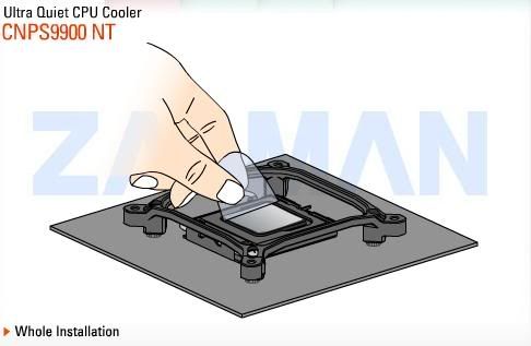

Har moderkort, processor, minnen och cpu-fläkt som ska byggas ihop men har en liten fråga till er. Har köpt en Zalman ( http://www.zalman.com/ENG/product/Product_Read.asp?idx=354 ) som jag tänkte använda i stället för stock kylaren. Kollar man på Zalman instruktions video visar de att man ska smeta ut kylpastan.
Det medföljer en tub med pasta från dom. Men sen har jag Artic Silver 5 liggandes här som ju är en erkänt bra kylpasta.
På Artic Silvers hemsida står att att man ska applicera en sträng på processor som bilden nedan visar.
Medan Zalman i sina installationsinstruktioner visar att man ska smeta ut över hela processorn. Detta kanske dock enbart gäller vid användning av deras kylpasta.
Är lite delad vet inte riktigt hur jag ska göra faktiskt. Vad är er uppfattning ni som har koll på detta?
Ska jag smeta ut Artic Silver eller lägga en sträng, eller rentav kanske använda medföljande pasta och sedan smeta ut den?

jag brukar bara kleta dit en liten klick som är stort som typ ett riskorn och sedan låta trycket från kylaren sprida pastan.

tunt lager över hela

en klick stor som ett halvt till ett helt riskorn i storlek.
Jag röstar på liten klick i mitten, och låta kylaren smeta ut det.

Det är oftast så att man bara skall köra en klick i mitten och så blir det bra med det. Dock så kan det bli problem om pastan är trögflytande, IHS/kretsen är stor och kylaren är lappad / plan från fabrik. Den sprider sig inte alltid tillräckligt. Men folk gör ju olika, och det brukar fungera.

jag skulle alltid satsa på halv ris korn, då det blir utan luft bubblar som är viktigast, bättre med metall mot metall en med luft emellan men har du tjockare kylpasta då kanske lite mer av den och trycka hård men med AS5 kör lite, den går lätt att applicera
Kör med artic silver ceramique, man ska igentligen lägga ut en liten sträng och låta kylarn sprida den med sitt tryck. Dock litar jag inte riktigt på att den sprids bra nog då så jag tog plast över fingret sen smetade ut den (mycket svårt dock då ceramique är mycket trögt). Kylningen är över förväntat dock för min del så det spelar nog igentligen ingen roll hur man gör, så länge det smetas ut och ger nog med kontaktyta mellan komponenterna.
Jag röstar på smeta!
Jag smetade ut mitt AS5 med ett kreditkort häromdagen, har hittills inte lyckats trycka upp min i5:a över 57 °C trots ihärdiga försök (dock ej överklockat ännu).

Skillnaden mellan att smeta ut och lägga en klick mitt på är försumbar, handlar ju om några tiondelar, se Rushdie:s post.
Men man får över lag jämnare resultat med en klick på mitten, ingen risk för luftbubblor med skit temperatur som följd. så jag tycker en klick i mitten är överlägsen, varför göra det svårare än det behöver vara?

jag tar alltid tunt lager över hela
