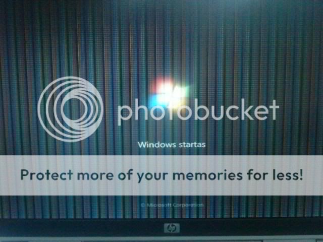

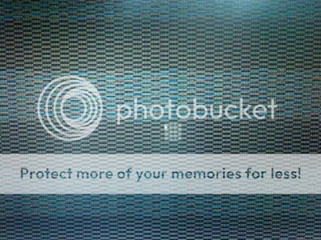

Hej!
Fick dessa två bilder av min flickväns syster, hon har uppenbara problem. Dessa problem är tydligen inte konstanta utan uppenbarar sig i tid och otid. Efter dessa fel brukar det bli BSOD. Datorn verkar med andra ord lite instabil. Felet finns alltså inte alltid där, oftast flyter datorn på utan problem, men ibland kommer som sagt dessa fina bilder upp.
Själva datorn är en bärbar HP Pavilion dv8000 från 2005, ett stort monster när det bekom sig back in the days.
Jag har nyligen installerat win7 på den som flyter på utan problem, men jag tror inte felet det beror på OS:t utan snarare hårdvara. Innan var det windows vista (även där uppenbarade sig problemet) och innan det windows XP (och även där var det samma problem).
Kan det vara fel på ramminnet?
Tror ni man kan åtgärda det på något sätt eller är datorn redo för tippen? Alternativt skadat gods på blocket..?
Någon av Sveriges datorproffs som har någon idé?
