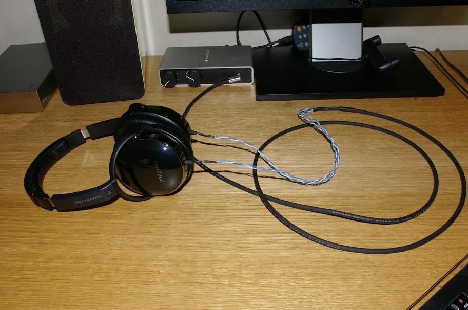

Nu har jag kablat om mina lurar också!
Det blev Belden 1172A Starquad med en Neutrik 3.5mm-kontakt. Det var lite pilligt måste jag säga men resultatet blev väldigt bra till slut.
Skillnaden ljudmässigt tycker jag var rätt stor. Ljudet är klarare, bättre mellanregister och större "soundstage".
Några fler bilder finns här. Inte så bra dock.
