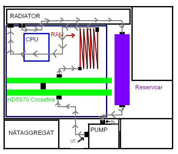

Skall kyla 2 st hd5970 i crossfire samt 6 st 2 gb ramminnen med vatten. Har alla komponenter som behövs, men funderar på det bästa sättet att dra slangarna.
Har gjort en skiss under, och vill veta om det skall dras anorlunda eller om det är som det skall.

Jag skulle nog köra Res > Pump > Grafikkort > Radiator > Cpu > Minne > Res.
Att ha 2st 5970 före processorn kommer nog dra upp värmen en del på den misstänker jag.
Vad har du för radiator till allt det där?
i7 920 @ 4.4 Ghz - HT On | HD5870 | Vertex SSD | Thermochill 120.4 - Heatkiller 3.0 - EK5870 | Silverstone TJ07
TJ07 WeeMaan Edition :D
jag hade satt inmatningen till reservoaren längre ner, den kommer porla och de blir störande. annars tycker jag din slang dragning ser perfekt ut.
man ska kyla vattnet innan de går tillbaka i reservoaren so att pumpen får så kallt vatten som möjligt.

Ursprungligen inskrivet av cat_fish_1
Varför det?
förlänger livet på pumpen
Tvivlar på att det spelar någon roll. Skillnaden i temperatur mellan två punkter i slingan brukar vara minimal.

Spelar det någon roll i vilken ordning man sätter pump-radiator-block??
- Nej, då skillnaden i temperatur på vattnet mellan inflöde och utflöde i de olika komponenterna är under 1 grad.
Håller med, man vill ha inloppet i reservoaren under vattenlinjen, annars kommer man att bli kissnödig så fort man sätter sig vid datorn av allt porlande
Komponentordningen är försumbar.
Möjligen att om man roterar radiatorn så att anslutningarna ligger framåt i stället för mot baksidan och kör pump-GPU-GPU-CPU-minne-rad-res ger snyggare slangdragning men det är svårt att säga. Beror nog mest på hur anslutningar på blocket sitter.

Att ordningen inte spelar någon större roll har ju konstaterats förut (iallafall i något test på XS), men om jag minns rätt så var det med mycket mindre "heat-load". Detta är ju trots allt 2st 5970 det handlar om, 600w TDP oklockade, det är ganska mycket värme även om det kanske är en bra bit under 500w i verkligheten.

Lite snabb matte.
Cpvatten 4.1813 [J/(g·K)] Den mängd energi som det krävs för att höja temperaturen på 1 gram vatten 1°.
Antag ett flöde på 4,2l/min (~1GPM brukar vara riktlinej på minsta rekommenderade flödet)
4,2 l/min = 0,07 l/s ~0,07 kg/s=70g/s
Då behöver man trycka in ~290W för att höja temperaturen 1°,
Eller antag att vi trycker in 800W, så får vi 2,7° skillnad som mest i loopen.
För övrigt hoppas jag att du har en 4x120 radiator eller i alla fall riktigt rejäla fläktar, http://skinneelabs.com/triplesv2.html?page=4 så minst 2000 RPM för att få hyggliga temperaturer med 800W och en trippel, ouch.

Tror nog att det har blivit ett litet missförstånd här, skall vattenkyla ENDAST 2 st hd5970 och ev ramminnena. INTE cpu:n då den kyls av kompressorn.
Har för övrigt PHOBYA G-CHARGER 360 radiator med 3 st NOCTUA NF-P12 120mm, kanske inte dom tystaste fläktarna, men bra mycket tystare än vad 2 hd5970 monterade ca 2 mm från varandra i crossfire är!
Jaha okej, då var det ju enklare.
På din bild ser det ju ut som slangarna går via processorn.
Men kör den kortaste vägen då bara.

Aha, då skulle definitivt montera radiatorn med kopplingarna åt andra hållet om det går. Så man bara går rakt upp en liten bit från minnen till radiatorn.
"Bara" 600-700W på den radiatorn blir lite lugnare, antagligen inte fantastiska temperaturer, men avsevärt tystare och kallare än stock kylning. Och när inte CPU:n är i loopen så kan man ju släppa temperaturen högre.
