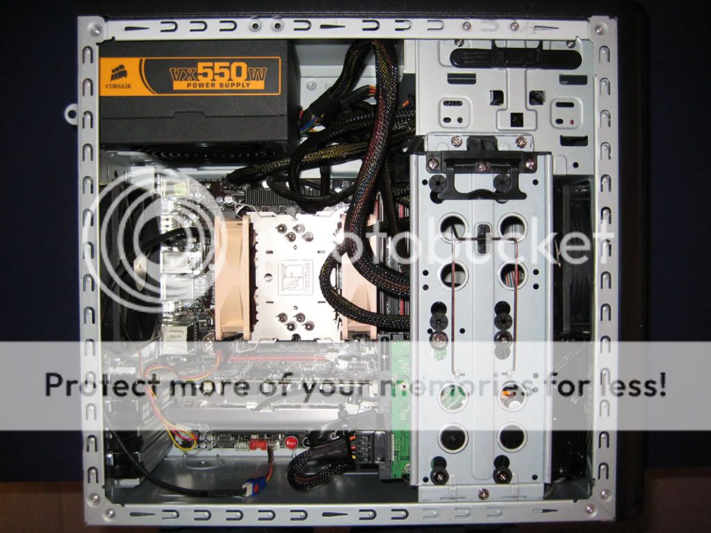

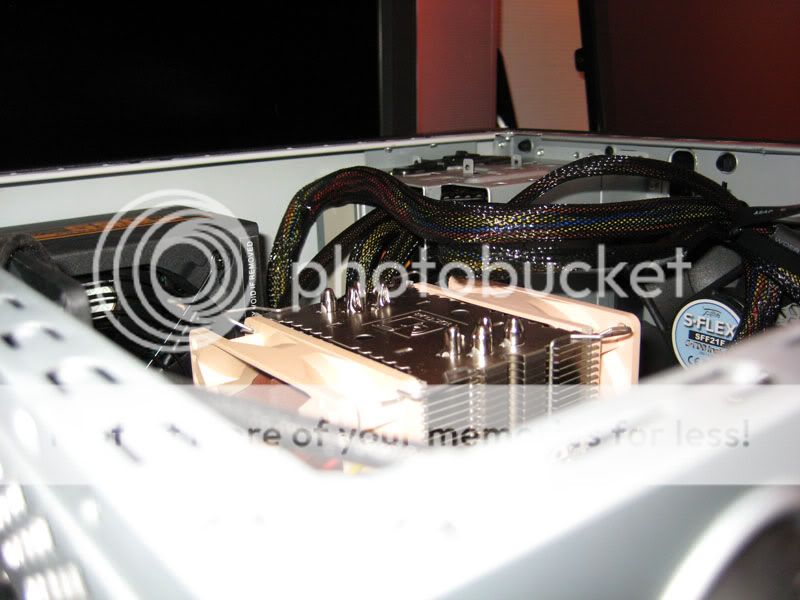

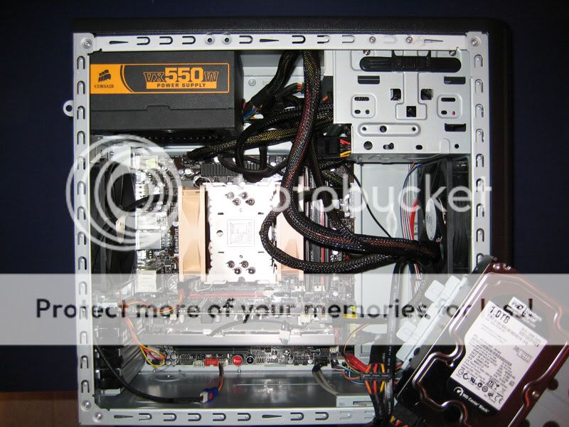

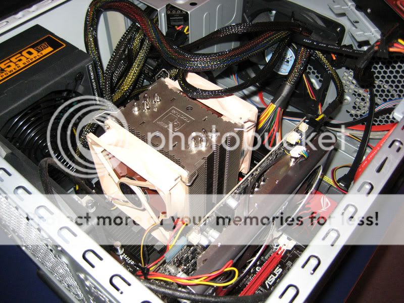

Det er 14 år siden jeg bygget PC, og har benyttet forumet her til å hente informasjon om ACE ecco 220 kabinettet og andre komponeneter. Synes det har vært informativt og nyttig. Legger ved bilder slik at andre som er usikker på plass (jf grafikkort og kjølere), får et inntrykk.
Bruker hovedkortet:
ASUS Maximus III GENE, P55, Socket-1156 DDR3, m-ATX, GbLAN, Firewire, 2xPCI-Ex(2.0)x16
Grafikkort:
MSI Radeon HD 5770 1GB GDDR5 "HAWK" (Dimensjoner (BxDxH) - 3.5 cm x 20.8 cm x 11.1 cm)
CPU kjøler:
Noctua NH-U9B SE2 CPU Kjøler (Dimensjoner (BxDxH) - 9.5 cm x 12 cm x 12.5 cm)
Benyttes til en intel i7-870 2.93 Ghz Quad (overklokkes automatisk ved behov til 3.4 Ghz)
Det er 6 vifter i maskinen + strømforsynerviften (2 kabinettvifter, 2 grafikkortvifter og 2 cpu vifter). Den ene kabinettviften er ikke aktiv da det ikke er behov for den.
På tross av alle viftene, er maskinen veldig stillegående, meget behagelig. Har stilt inn CPUviftene til 1000RPM hver, grafikkkortviftene kjører på idle 35%, og kabinettviftene er satt til 700-800 RPM. Ved høy arbeidsbelastning holder alle komponenter gode og tilfredsstillende temperaturer (på tross av CPU overklokking).
Kabinettet tar ganske store CPU kjølere. Den jeg bruker er 12.5cm høy, og vil anta at det er plass til 15-16cm høy kjøler (uten at jeg kan bekrefte det). Kabinettet er 18 cm i bredden, så man bør være noe forsiktig med tanke på høyden til kjøleren. Men av bildet overfor er det fremdeles en god klaring.
Det er heller ikke noe problem med skjermkortet. Kunne benyttet et større uten problemer. Harddisken er til og med plassert nede ved skjermkortet (alternativt kan det plasseres over slik at et høyere skjermkort kan benyttes.
Alt-i-alt er jeg svært fornøyd. Den er utrolig stillegående. Ingen rasling i kabinett. Kjøpte silikonrammer til kabinettviftene, men tror ikke dette utgjorde det helt store. Det er også positivt at ved montering av harddisk, så festes hdd til gummiknaster slik at hdd ikke overfører vibrasjoner til kabinett.
| i7-870 2.93 Ghz Quad @ 3.7Ghz (1.31v) | MSI Radeon HD 5770 1GB GDDR5 "HAWK" @ 950/1260Mhz (1.22v) | Corsair XMS3 DDR3 4GB dual channel @ 2022Mhz | Noctua NH-U9B cpu kjøler | ASUS Maximus III GENE P55 hovedkort | Corsair VX 550W | WD Caviar Black 1TB | Win 7 64 bit |
