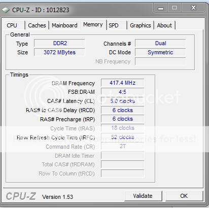

Då kan du installera CPU-Z och ladda upp en print på Memory-fliken.
Då får vi lite info om minnena samtidigt.

vad menar du med vtt?
Citat:
Ursprungligen inskrivet av gurraaaa
http://i943.photobucket.com/albums/ad274/gurraaaa75/2dafass.p...

2 st corsair 1st micron thechnology.
alla har 5300
667 MHz ( PC2-5300 )
Där är felat du kör minnena långt över spec'
Med din minneshastighet borde du ha PC6400/800MHz
800/2=400 du ligger lite över

Som du kör nu, med minnesdivider 4:5 så ökar minnesfrekvens kanske lite mycket när du börja höja fsb'n. Testa att sätta 1:1 och försök nå högre fsb.
