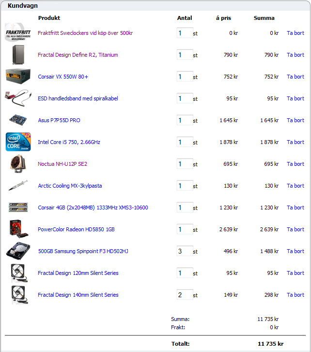

Jag vill dubbelkolla mer "proffsen" om detta hembygge duger.
Minna ambitioner är inte att det ska bli något "vrålåk" utan en dator som är:
* Hyfsat tyst
* Klarar senaste spelen
* Inte behöva uppgradera under den närmaste framtiden
Frågor:
Har jag glömt något?
CD/DVD har jag sedan tidigare samt Operativsystem
Finns det några kända "baksidor" på någon av delarna, delar som inte bör kombineras?
Ska jag ha i5 eller är det värt att köpa i7?
Ge mig respons och förslag på ev. "Bättre" delar.
Tack på förhand
Personligen så kör jag med i7 860, tycker det är värt lite mer.
Lagringen är ogenomtänkt. Du skulle få 2TB för 1580 kr om du väljer två stycken Spinpoint F3 1TB 32MB. Eller finns det någon anledning till att du vill ha just tre stycken diskar?
Du får snabbare minnen för billigare peng - Corsair XMS3 1600 Mhz går loss på 1190 kr.
Byt ut nätagget mot Cougars modulära 550W så slipper du onödig sladd i lådan. Det kostar bara 100 kr mer.
Edit: Hur fixar du OS förresten? Har du redan det?

Jag anser att detta paket är mer prisvärt:
(Missade att du redan hade DVD-läsare/brännare så skippa den)

Om du ska använda mycket photoshop för det mesta är nog i7 att rekommdera.
Men om du är mer mot gameing hållet så tycker jag du ska hålla dig till i5.
En SSD hårdisk kanske är att rekommdera till OS och lite program?
Måste bara påpeka att skillnaden är ganska liten(i alla fall inte värd det extra priset) om du inte jobbar med stora datamängder i photoshop. Vill du sitta och hobbyredigera bör du köra på i5an.
Bör inte dessa datamängder vara Extremt stora för att motivera köp av i7 istället för i5 bara för Photoshop? En i5 klockas ju pisseasy till 3.0 vad jag förstår. Krävs väl en Djävulsk photoshopmängd innan hypersuperduperthreadingen blir nödvändig?

Jag kan smita in och kommentera att Hurfas kommer använda datorn främst till spel, men en del Photoshop på hobbynivå. Därav bör en i5 räcka. En SSD skulle han fundera på när de går ner i pris.

Quote: Spleen
"Lagringen är ogenomtänkt. Du skulle få 2TB för 1580 kr om du väljer två stycken Spinpoint F3 1TB 32MB. Eller finns det någon anledning till att du vill ha just tre stycken diskar?
Du har en poäng i att min lagring är "ogenomtänkt". Jag är inte riktigt säker på hur jag vill göra. Tanken är nog att jag ska använda dom som lagring och backup på mina foton, funderar på att sätta två i RAID
Jag har ytterligare två diskar som ska in var av en OS på
Tack för tipset på minnet.
Angående OS så har jag redan det, Win 7 Ultimate
Quote: FearKill
"Om du ska använda mycket photoshop för det mesta är nog i7 att rekommdera.
Photoshop använder jag på hobbynivå. Fixa och trixa med egna bilder, dock gärna med många bilder samtidigt.
SSD disk, ja tack. Men inte nu, tycker att dom kostar för mycket
