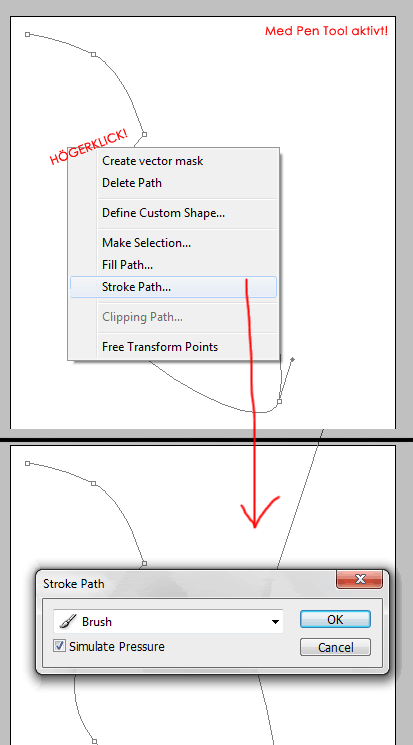

Simulate pressure gör man när man linjerar en arbetsbana (Window > Paths).
1. För att göra en arbetsbana väljer du Penn Tool (P), se till så att du har Path valt i Options-paletten (där du även kan välja Shape och Fill pixels). Rita ut en bana.
2. I paletten Paths (som du vanligtvis hittar vid lagerpaletten) kan du högerklicka på banan du gjort och välja Stroke Path. Denna styrs av vilket verktyg du väljer att linjera med och dess förinställningar. Här kan du även markera att du vill simulera trycket vilket gradvis ändrar tjockleken för linjeringen.

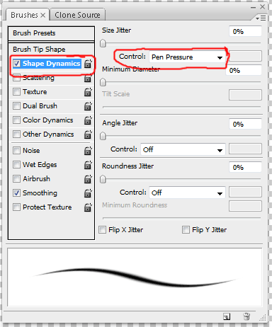

Hur menar du med att rita på fri hand, är det med mus eller ritplatta? Om det är det senare så bestäms tjockleken av tryckkänsligheten. Med mus så är du lite begränsad, det du kan göra är att gå in i fininställningarna för penseln som du hittar i Window > Brushes (F5). Här kan du slå på Shape Dynamics och exempelvis välja Control: Fade, varpå siffran bestämmer hur långt strecket kan bli innan det tonas ut (har du en hård pensel så kommer linjen endast smalna av). Vill du ha raka linjer så är det lättast att sätta ut en punkt (klicka en gång och släpp), hålla ned Shift och sätt ut en ny punkt. Penselpaletten syns endast om du har penselverktyget aktiverat.

Om du med frihand menar Brush tool + pen tablet så är det paletten Brushes du vill kolla på (hotkey F5 som default i CS3, eller Window -> Brushes).
I listan till höger i Brushes fönstret finns Shape Dynamics som skall vara i kryssat, plus att om du markerar det alternativet genom att klicka på dess namn så ska du välja Pen Pressure som alternativ för Size Jitter i listan bredvid Control.
Annars vet jag bara ett Simulate Pressure finns som alternativ då man väljer Stroke Path (efter det att man ritat ut en path med Pen Tool eller Freeform Pen Tool), och sedan klickar i kryssrutan.

Om du använder en mus så kan du testa använda fade istället för pen pressure.
