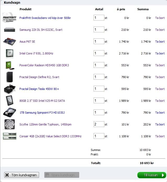

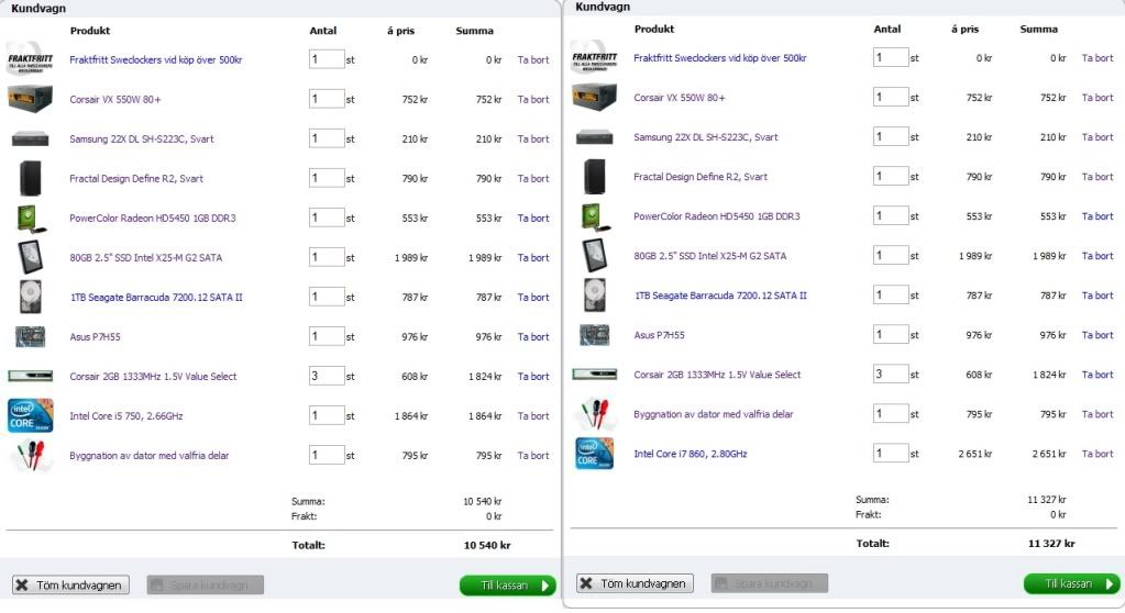

Plockade ihop dom två lite snabbt, ena med i5 & andra med i7.
EDIT Kan finjustera dom lite, då jag mest "haffsade" ihop nått som jag tror funkar
muddiz, Du glömde nog att byta till 2 eller 4st minnesstickor till i5an, den mår bäst av två eller frya(dual chanel)
Det va bättre förr, ju förr desto bättre.
Okunskap, jag kan inte mycket om intel för att vara ärlig
Men kör på 4gb 1600mhz ist då.
http://www.inet.se/artikel/5305471/corsair-4gb-2x2048mb-1600m...
(summan på i7 bygget blir då 10 693 kr)
EDIT fail @ me, såg inte att du skrev i5 :/ (lämnar ovanstående fel kvar dock)
Summan på i5 bygget blir då 9866 kr med 4gb @ 1600MHz.

Där har du ett lite mer genomtänkt paket ifrån min sida.
Minnena ligger på 1333mhz så dom behöver man inte ställa in manuellt. Men jag vet inte hur "svårt" det är att manuellt ställa in det (nån med mer erfarenhet kan nog svara på detta) isf kanske det är vettigare att ta dom på 1600MHz.
Slängde även med 2st fläktar för att få lite bättre flöde i burken.
Edit: såg att jag missade byggnationen där, men det hamnar på 11 488kr med det.

Hade köpt från Inet och valt "Byggnation av dator". Kan sätta ihop ett paket senare och posta bild, hinner inte nu. Fråga gärna om något är oklart.
Som utlovat kommer här mitt förslag. Pokerklienter och Holdem Manager använder bara en processorkärna vardera därför hade jag valt en i5. Även om du kör 20 bord+ så kommer inte denna processor någonsin att bli flaskhals. Inet hade inte ett Radeon Go! Green HD5750 men de har ett annan fläktlöst Radeon HD5750. Skillnaden är att denna drar aningen med ström, jag hade beställt ett Go! Green separat och satt in det själv. Det är väldigt enkelt, det behöver inte ens separat strömkabel från nätagget. Men om du vill ha den klar så går det lika bra om du beställer det som inte är ur Go! Green-serien, finns i paketet jag satte ihop. Här är mitt förslag, notera att jag glömde att lägga till minnen:
