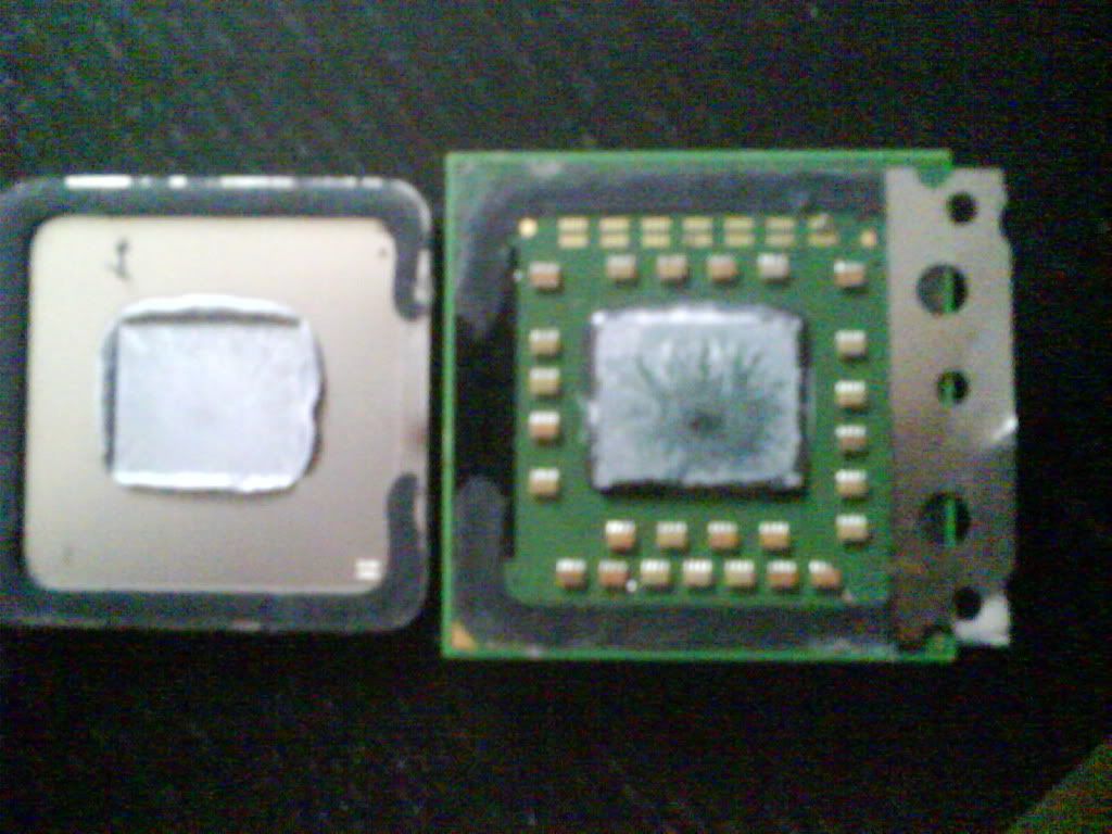

Jag sågade lite lätt, men "tryckte" mer in rakbladet under kanterna.
Sedan tryckte jag bladet mer ut mot sidorna.

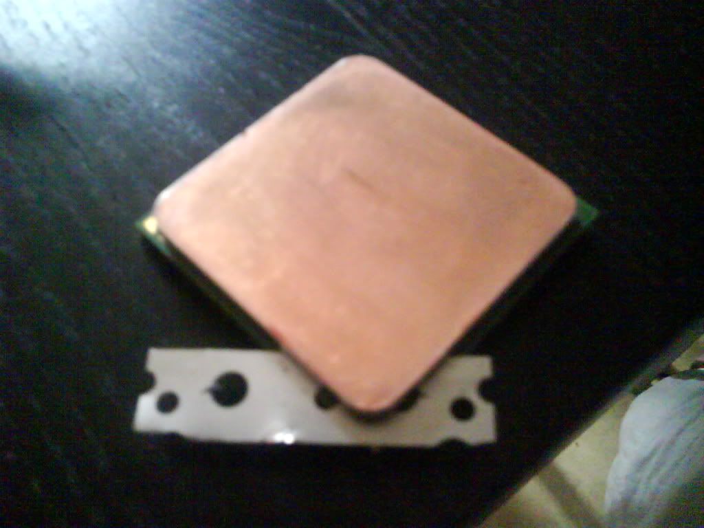

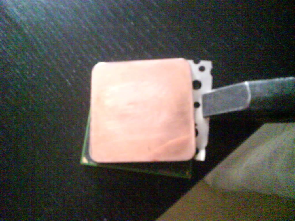

När jag kände att rakbladet gled in lätt, pressade jag in hela rakbladet och lyfte upp IHS:en med tången.
Här ser ni att de små inbuktningarna på rakbladet är en bra referens hur långt in man kan trycka. Det återstår att se om jag höll mig inom dessa ramarna Håll tummarna!

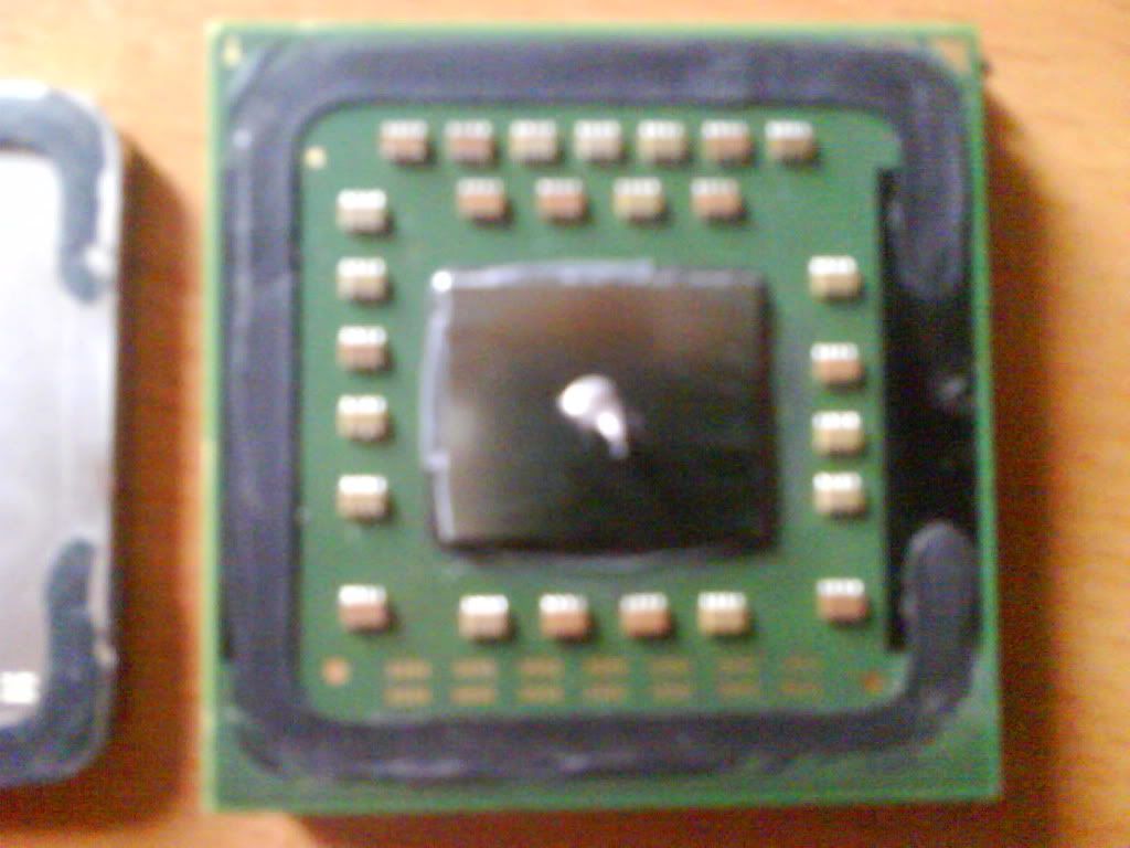

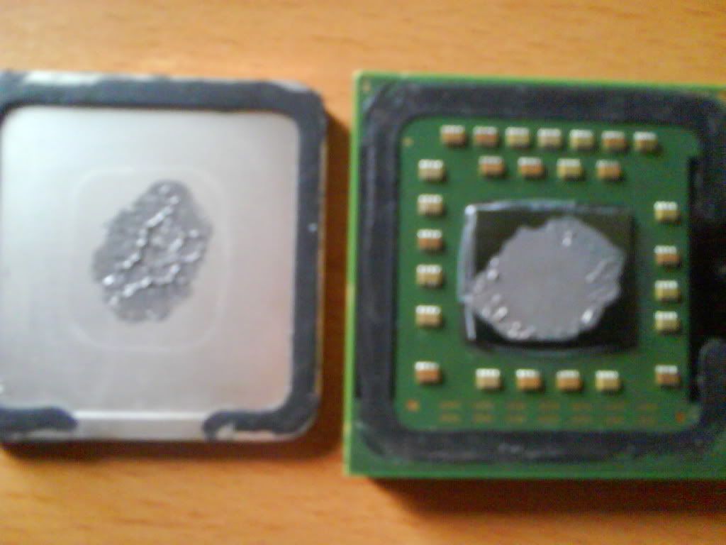

På undersidan av ihs:en sitter en torkad geggga som var någon millimeter. Här finns det alltså potential till en förbättring av kylningen.

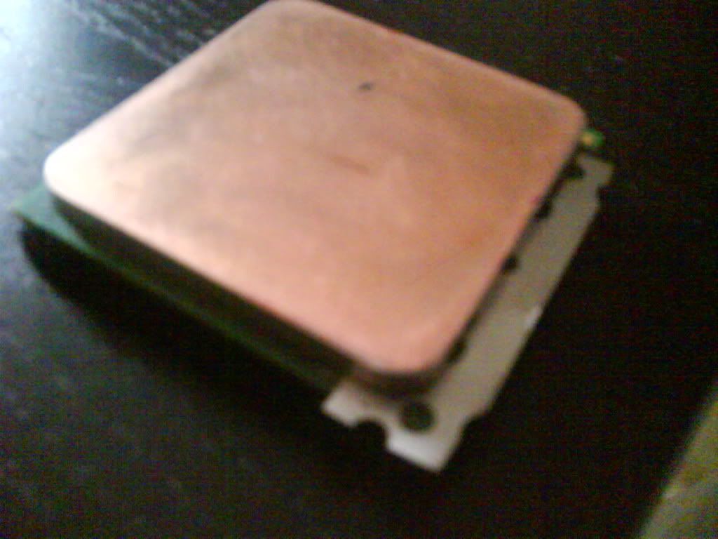

Det slår mig hur tjock och tung IHS.en är. Typ 3mm. Då är den lite lappad också, även om jag inte tror det tagit så mycket.
Det syns ju tendenser till att kylpastan inte var riktigt jämt fördelat..Förhoppningsvis blir det en jämnare fördelning efter ingreppet. Om nu gamla bettan vill hoppa igång igen...
