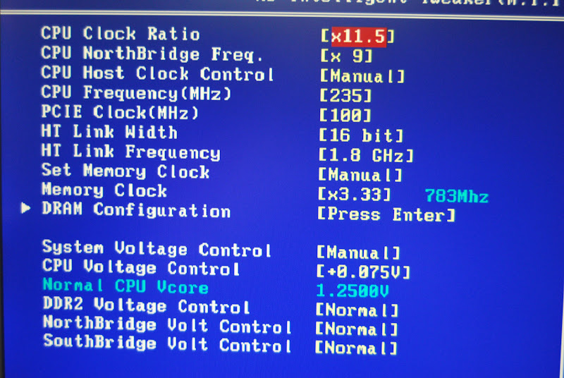

jag sitter och försöker överclocka en phenom x3 8650.
moderkort: GA-MA770-DS3
minne: OCZ Gold XTC DDR2 PC6400 4GB KIT CL5
kylning: AlphaCool highflow plexi socket med 120x240 radiator monterad utanför burken.
jag kör speccsen på bilderna nedan:
Om jag ökar någonting nu så blir systemet instabilt. En buss speed på 245 gör att windows inte ens kan starta. jag är inte på nått sätt nån överclocknings expert så det kan hända att jag har ställt in en del fel. Enligt CoreTemp ligger jag på strax under 30 grader i full load med den clockningen jag har nu. Detta är säkert några grader fel men jag antar att den mäter ungefär rätt i alla fall.
borde jag inte kunna trycka ur mer ur processor med de grejer jag har? Jag är mer än tacksam till förslag om hur detta skulle gå till.
(tilläggas till speccsen ovan bör att spreadspectrum och AMD cool´n´quiet är avstängt)
Edit: ställde upp minnes multipliern till x4 och höjde spänningen. minnerna går stabilt i 940MHz.

Hej, ville bara flika in att jag har samma problem med samma processor. Moderkort: Gigabyte GA-MA790X-UD3P.
Jag testade att höja grundfrekvens till ~245 Mhz och hade då vcore på +0.025 över det normala. Fick då hemsk blåskärm efter ett par minuter i prime 95. Testade att höja vcore med + 0.05 istället, tryckte enter för att spara bios inställningar och datorn dog som nån emp smällde i rummet Nollställde bios med cmos reset brytarn och började om.
Nu har jag också en stabil klock på 235 x 11.5 (som är högsta multipliern). Även jag har hyffsad kylning (Coolermaster billig med extra pull fläkt, cpu aldrig över 45 grader i load). Jag har dock alla volt inställningar på auto.
Skulle gärna vilja veta vad problemet är. Är det cpu'n som ej klarar högre grundfrekvenser än 235 (varför?) eller finns det andra problem som man kan stöta på ?
Jag har precis börjat klocka så kan mycket väl gjord någon jättemiss..
/ Linus

Det finns många problem du kan stöta på. Om den inte går bra i mer än 235x11 så är det nog för lite volt till processorn (den ska du vara försiktig med att höja om din kylning är klen.) Eller så går den varmt eller så är den heltenkelt inte en bra överklocknings kandidat.
Jag hade tur med min 8750(Som är samma cpu fast med 12 i multiplyer) som jag kan få upp i 3,2ghz när jag har bra kylning mm men kör den i 3,0 för att få tyst på datorn. Men man ska inte förvänta sig för mycket av Processorer från Första phenom verisionen speciellt inte när de ej är black edition varianterna.
jag fick till slut upp min cpu i 245 MHz fsb. Det var mer kräm till nord/syd brygga som krävdes och hypertransport på 1.6GHz (blir 2.0GHz). jag kör med Vcore +0.1.
om jag försöker med en fsb på 255 så postar inte ens bios så jag antar att moderkortets hård gräns ligger där. spelar ingen roll hur mycket jag ökar spänning osv.
