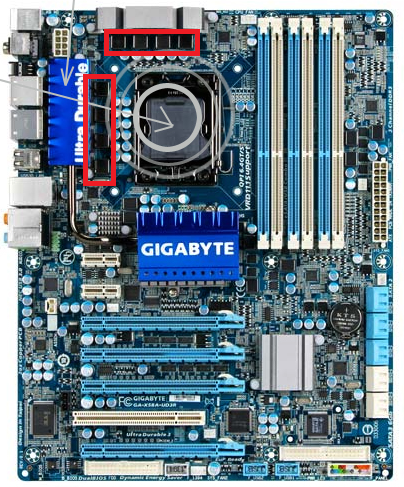

Inget jag direkt stör mig på men jag har en fundering då det låter som om det "gnisslar" milt någonstans runt processorn. Jag har svårt att lokalisera ljudet men det låter som om det är processorn.
Är detta ett normalt beteende eller är det något fel på den? Eller är det någonting annat på moderkortet som ger ifrån detta ljud?
Uppdaterad med bild och ljudklipp

Här kommer ljudklipp på eländet. Detta börjar låta cirka 5-10 sek efter uppstart. Micen är precis ovanför fläkten för processorn. Så det är någonting runt detta område som låter. Inget av gnisslet kommer från hårddisk eller grafikkort.
EDIT: Tilläggas ska att det låter såhär när den jobbar. T ex öppnar ett program eller liknande.
Ljudklipp
http://web.comhem.se/~u53836571/freaky.mp3

Dom där blå blocken på moderkortet vad är det för någonting? Samt dom silvriga boxarna ovanför processorplatsen? Då måste det vara någon av dessa om inte processorn låter något som flera påpekat i tråden.

Verkar som evilannanas har rätt, det måste vara någon av dessa som låter. Söker jag på mitt moderkortsnamn står det lite om detta oljud...
De "blå blocken" och de "silvriga boxarna" bara ren aluminium som kyler strömförsörjningen som sitter under.

Verkar ju som om det är voltregulatorn/regulatorerna till CPU'n som ställer till det med folk. Jag får en idé om att hitta den felande komponenten - ta en trä/gummi-pinne eller något som inte leder ström. Starta datorn och när den "tjuter" så petar du på kondensatorer och liknande (cylinderformade skapelser) eller saker som har en koppartråd virad runt sig.
Är det coil-whine, vilket det låter som, då ljudet uppkommer från självvibrationer (jävligt små och snabba sådana) bör det minska/avstanna helt när man petar på komponenten. Ta en träpinne eller något som sagt som inte leder ström bara
Hittar du den/de komponenter som vibrerar så lägg en klick silikon eller något annat klet som inte leder ström under det eller så det fäster i en annan komponent för att fixera den. Problem solved Om du nu inte vill RMA'a bråten då.
