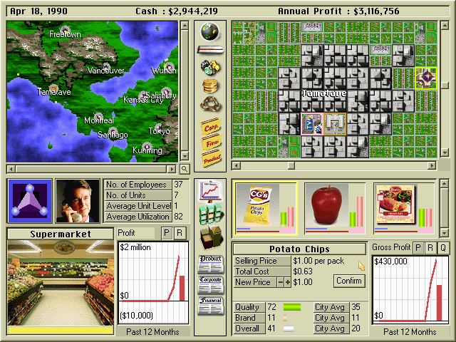

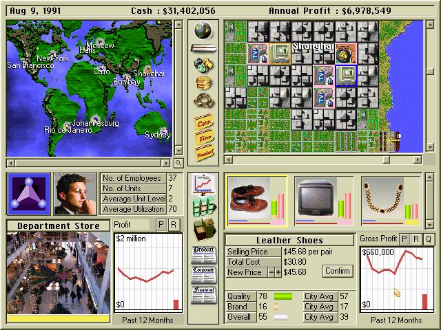

Jag skriver i en annan tråd om ett spel "Capitalism plus" och hur jag upplever dom många buggar som finns i det, Jag har spelat detta spel väldigt länge som jag har lyckats komma upp i till vissa begänsningar som spelet har som till exempel mängden pengar man kan ha innan det flippar ut och presenterar ett konstigt värde, antalet andelar som man har delar ut och det har blivit knasigt plus en hel del annat. Då har jag räknat bort alla buggar som gör att man blir utkastad ifrån spelet. Så jag har funderingar kring att utveckla ett nytt Capitalism plus. Jag tycker att Capitalism 2 är en dålig efterföljare. Så det är väl därför ajg har ställt dessa frågor för att skapa utrymme för användaren att använda programmet utan att riskera att komma på en begränsning i spelet.
För mer info om capitalism plus :
Capitalism (video game) - Wikipedia, the free encyclopedia
Capitalism Plus
bilder från spelet:
http://www.juegomania.org/Capitalism%2BPlus/foto/pc/0/69/69_t...
http://www.juegomania.org/Capitalism%2BPlus/foto/pc/0/69/69.j...
http://gamedemo.networkextreme.com/games/strategy/Capitalism_...
http://media.gamerevolution.com/images/games/pc/capitalism_pl...

Angående dina planer på att skapa ett spel så känns det inte som att du behöver oroa dig så mycket. Att spel ibland får problem när t.ex. poängen blir för hög är bara dålig programmering där programmeraren inte förutsett att en spelare kan få så hög poäng att det inte längre går att lagra i poäng-variabeln. Lösningen på detta är helt enkelt att antingen sätta en begränsning på t.ex. hur mycket poäng spelaren kan få och sedan kontrollera detta, alternativt att lagra poängen i en datastruktur som kan ha godtycklig precision (men hur skulle du visa en sån siffra för spelaren?). Om du verkligen behöver lagra tal som är större än de ca. 2 miljarder som får plats i ett 32-bitars heltal så kanske det är dags att börja fundera på om det inte är speldesignen som är problemet, och inte begränsningar i koden.
