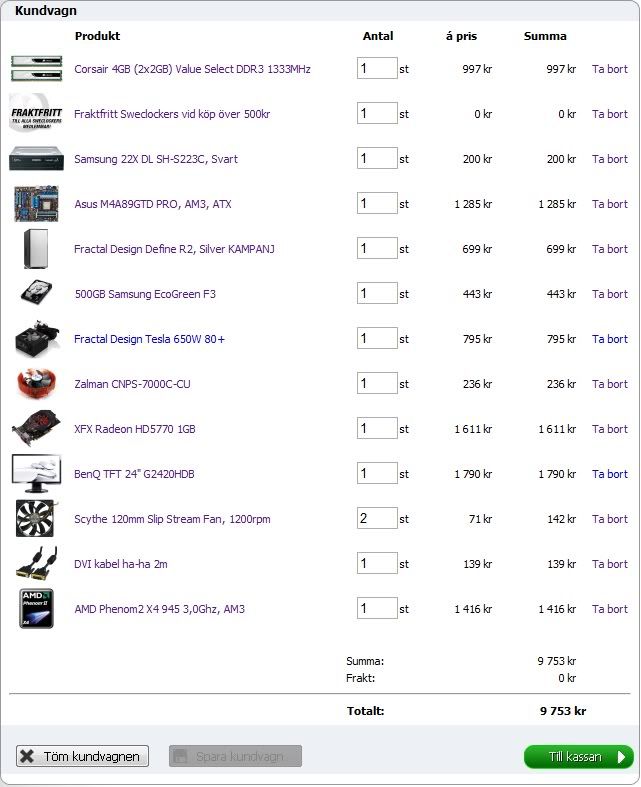

Jag har funderat på att köpa en ny speldator som kan prestera bra och att datorn flyter på bra också.
Jag vill att den ska vara tyst och kylig, så jag kommer att ha det skönt när jag sitter och spelar
Har funderat på denna från Inet, en färdig monterad dator, för 7999kr.
Inet Taurus freQuent Gamer - Inet.se
Samt en skärm för 1990kr
BenQ TFT 24" G2420HDBL LED - Inet.se
sammanlagt för 9989kr
Jag undrar om det blir ett bra köp, kommer datorn att kunna spela på max graphics i de nya spelen som finns och de kommande spelen med hög fps. Och om datorn kommer att låta mycket eller att den blir för varm när man spelar krävande spel
Hoppas att ni kan hjälpa mig

jag kan försöka trixa ihop nått i morgon, men nu är det sovdax, kan iaf säga en sak. Inets Taurus som du länka till tycker jag verkligen inte är värd några 8K..

Den Taurusdatorn är knappast prisvärd och kommer inte att maxa dagens spel. Det här är vad jag slängde ihop. Om du vill ha det billigare kan du byta ut grafikkortet mot ett 5770. Kan även tillägga att jag inte har någon koll på hur Nvidias senaste grafikkortsserie ligger i priser så jag vet inte om de har något kort som kanske är bättre i förhållande till pris.
Ett 5770 kan inte "maxa" alla dagens spel, men ger mycket valuta för pengarna.
Moderkortet stödjer crossfire (möjligheten att köra 2st grafikkort) så du kan uppgradera dig med ett till 5770 när du känner behovet
Chassit är en trevlig och tyst låda ifrån Fractal (har själv ett)
La till en processorkylare då stockkylaren låter en hel del, la även till ett par chassifläktar för bättre luftflöde
edit: Kan eventuellt byta processorfläkten till någon annan (t.ex noctua NH-U9B SE2) då jag faktist är lite osäker på Zalmanfläkten jag valde.
