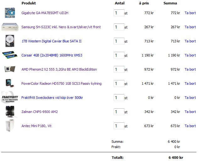

Här är en ungefärlig bild av datorn jag tänkt mig:
Så, kommentarer? Kritik? Förbättringsförslag? Jag är ingen fanboi, men är mest sugen på ett grafikkort från ATI, processor kan jag tänka mig ta någon billig från intel om jag får en likvärdig men svalare sådan för ett vettigt pris. Jag kan även tänka mig välja en kraftigare processor om den jag har valt i ovan system skulle vara en flaskhals. Jag har även funderat på en SSD, men kommer skippa det denna omgången då jag tycker att de fortfarande är på tok för dyra.
Jag tycker nog faktiskt att du ska satsa på en fyrkärnig processor istället, t.ex. en Athlon X4 635 om du vill hålla nere priset, eller en valfri Phenom 2 X4 om du vill lägga lite extra (Phenom 2 presterar ungefär 10% bättre än Athlon 2). Fler kärnor börjar utnyttjas av många spel nu, så om du köper en tvåkärnig processor så är risken att du får uppgradera snart igen.
Sen kan jag inte rekommendera CPU-kylaren. Jag hade storebror CNPS-9700 förrut, och det slutade med att jag slet av fläkten. CNPS-9500 ska inte vara mycket bättre vad jag har läst. Satsa hellre på t.ex. Scythe Ninja 2. Den kommer med en riktig tyst och bra fläkt (se recension av SPCR), och det finns även möjlighet att montera en extra fläkt på den om man vill ha bättre, men fortfarande tyst, kylning.
I övrigt så tycker jag det ser bra ut, även om jag är något skeptisk till passivt kylda grafikkort. En fläkt på grafikkortet är ju oftast mycket mer effektiv än luftflödet från chassifläktarna, och för det priset så kan du ju få ett HD5770 istället. Tyvärr så har jag ingen koll på hur mycket HD5770 låter, men min tumregel är att stock-kylare låter för mycket för att kunna kallas tyst. Det kan dock vara värt att kolla runt lite om det finns något extra tyst HD5770 för ungefär samma pris. Mini P180 är ju ett bra chassi som bör dämpa grafikkortet en hel del trots allt.
Tack för din input angående CPU-kylaren, jag har verkligen noll koll där och du verkar onekligen ha rätt om den. Dock ser Scythe Ninja 2 ut att vara helt enorm, det kanske blir ett problem utrymmesmässigt i datorn med den? Jag antar att man behöver en överdimensionerad kylare för att hålla nere volymen lite. Det är en av anledningarna jag valt P2 X2 555 som processor, den har hög klockfrekvens och relativt låg (jämfört med AMD's andra processorer på samma prestanda nivå) TDP på 80W. Spel verkar överlag fortfarande vara väldigt dåliga på att utnyttja mer än två kärnor, högre klockfrekvens vinner nästan alltid över fler kärnor på den fronten, men för annat, till exempel att koda om filmer vinner ju multicore CPU:er med lätthet. Det är därför jag valt den processorn, dock kan jag rätt lätt tänka mig en X4, om inte annat skulle det ge mig mer av en anledning att leka lite med trådning när jag kodar. Men som sagt, den verkar vara det bättre valet för just spel/tysnad tack vare kombinationen hög klockfrekvens och låg TDP.
Angående grafikkortet, ett 5750 räcker väl för mig, och jag vill ha ett passivt kylt kort. Dock är det inte omöjligt att jag köper någon riktigt tyst stor chassifläkt och monterar så den blåser rakt över grafikkortets kylflänsar. Bara lite luftrörelse gör extremt stor skillnad för kylningen.
Angående storleken på Ninjan så bör det inte vara något problem, och SPCR använde t.ex. en Ninja när de recenserade mini P180 (Ninja II är bara 6 mm bredare än Ninja). Jag använder själv en Ninja II för att kyla min något överklockade i7 930 som har en TDP på 130W (och jag kan ju påpeka att det som låter mest i min dator är mitt Corsair VX450, som på inga sätt är ett högljutt nätagg), så det borde inte vara något problem för dig att kyla en fyrkärning AMD med TDP på 95W. Det största problemet med Ninja är väl egentligen att montera den utan att skära av sig fingrarna
Något du kan fundera på är ju iofs. att låsa upp fler kärnor på en P2 X2 555. En X2 555 är ju egentligen en fyrkärning P2 som AMD av olika anledningar stängt av två kärnor på, och det går ofta bra att låsa upp kärnorna utan problem (läs här för mer information). Om du är ok med en två-kärnig processor så kan du alltså köpa en X2 555, och om du har lite tur kan du sedan låsa upp två kärnor på den. På så sätt så kan du själv testa vad som fungerar bäst för dig. Det finns dock inga garantier på att upplåsningen fungerar, men chansen är rätt så stor.

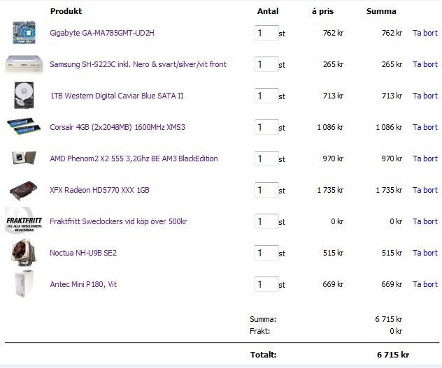

Ok, har klurat lite och fått fram en revision 2 av vad jag tänkt mig. Jag valde en kylare från Noctua istället då den var lite mindre/lättare än Ninjan, samt att den verkade gå tystare. Jag har dessutom bytt grafikkortet till ett aktivt kylt 5770 istället, den är lite dyrare än de andra 5770 Inet har, men denna hade ett riktigt utblås vilket borde göra den effektivare enligt mig. Så, vad tror ni? Jag är fortfarande lite nervös att grafikkortet kommer låta för mycket, men enligt kommentarerna där är den tyst, dock så vet man ju inte om de jämför med någon gammal dammsugare.

Hm, började titta lite på minnen och blev rätt förvirrad. Corsair har testat minnen till de olika processortillverkarna och listat vilka som funkar. Rent generellt verkar det som Intel vill ha 1.65V normalt, och AMD 1.8V för att saker ska gå rätt. Så de minnena jag valt har 1.65V specat och är till "Intel", jag gissar på att de inte kommer må helt friskt av ett AMD-system. Men å andra sidan verkar gigabytes mATX moderkort bara pumpa ut 1.5V till minnena, och jag får inte det hela att gå ihop. Plus att det verkar extremt svårt att sortera fram 1.8V-minnen i diverse butiker, jag fick ta prisjakt till hjälp för det och såg hur litet utbudet var. Är det någon som har koll på hur det hela hänger ihop? Vilka kombinationer är skadliga? Jag antar att 1.65V minnen inte mår jättebäst av att spontant få 1.8V, men inget lär ju prestera som det ska med 1.5V.. eller tänker jag fel?
