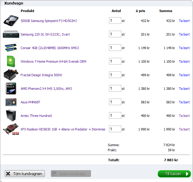

Hej! Behöver hjälp med att sätta ihop en ny dator. Ska mestadels bara spela CS 1.6 och även en del MW2, snacka med polare i skype/vent och surfa lite.
Har en budget på max 8k. Då ska OS och byggnation (Inet) ingå. Tack på förhand!
Mitt förslag . Blir tyvärr ingen i5 för 8k om man inte drar ner rejält på grafiken, men skillnaden är inte speciellt stor. Sen får du ju inte glömma fraktfritt: https://www.inet.se/artikel/6101343/fraktfritt-sweclockers-vid-kop-over-500kr .

Tack för att du tog dig tid. Kan verkligen ingenting om datorer. Om jag beställer i delar med byggnation, installerar de allting på Inet så att jag i princip kan börja använda min dator direkt jag får hem den?
Skrivet av Ytt:
Om du vill ha den färdig byggd måste du lägga till byggnation, ja. Men då kostar det 795kr extra. Vet inte om det skulle inkluderas i budgeten men, men.

Jo det hade jag förstått och har för mig att jag skrev att det skulle inkluderas. Tror inte jag är kapabel till att bygga den själv. :/
Skrivet av Ytt:
Jag tror du är fult kapabel till det. Det är som att plugga in vilken kontakt somhelst i en dator, grön till grön, rosa till rosa. Det jag menar att det är svårt att göra fel då de flesta av sakerna endast passar på ett ställe, möjligtvis förutom strömkontakterna från nätagget.
Finns guider på youtube, mycket goda instruktioner i manualerna du får med osv. Det tar klart tid jämfört med att få hem den färdigbyggd, men eftersom inet ska bygga ihop den+testa så tar det upp till 10 extra arbetsdagar om jag inte minns fel. Du kan då spara in 800kr/spendera dem på bättre komponenter och få en djupare insikt i datorhantering samt om komponenterna.
Sen in med OS i dvd-romen och köra.
Ja inte är det då svårt att bygga ihop den dator.

Hmm. Det låter ju faktiskt jävligt lätt när ni skriver om det. Men jag kan ändå tänka hur frustrerad jag blir direkt något inte fungerar och sedan bara skiter jag i det. Hur ligger det till med drivrutiner till allt då? Måste jag tanka det från en annan dator för att få in det på denna eller kommer jag kunna gå ut på internet och ladda ner när jag fått OS att fungera? Är som sagt helt okunnig.
Du får skivor med de olika komponenterna.. Så bara att först installera windows sedan bara ta de olika skivorna och installera, Och det där med att bygga ihop datorn, Det är som sagt svårt att göra fel. Finns en hel massa olika guider så det är bara att kolla igenom dom om man blir osäker
Citera så jag hittar tillbaka :)
Okej. Tack så hemskt mycket för infon. Någon som har några synpunkter på datorn som #2 länkade?
Systemet som #2 satte ihop passar dig ypperligt, troligtvis det bästa du får för 8000kr. Kan tillägga att jag byggde ihop min dator för ungefär 2 och halvt år sedan, hade ingen som helst erfarenhet om datorer eller gjort något annat bygge sen innan, men det gick bra och var riktigt roligt dessutom, en upplevelse. Skicka ett pm så kan jag berätta mer utförligt hur kan du montera systemet om så önskas.
