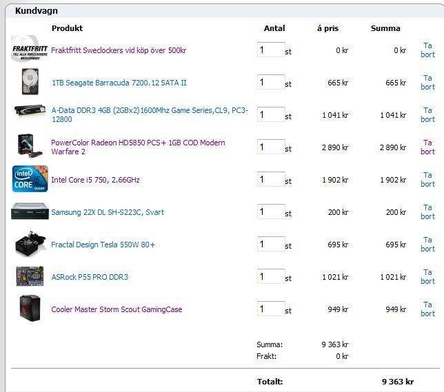

Hade nydligen en tråd, där jag sökte hjälp. Men lyckades sälja min gamla dator för ca 1h sedan, så lite desperat av en ny dator. Frågan är, funkar detta ihop, och får allt platts i chassit?
Denna tråd ör mer för att få det hela konstaterat nu innan jag beställer den.

det funkar

Insåg precis att jag hade ett 5850, så måste byta chassi. Nya förslag.
Fractal Design R2, gott om plats och lätt att dra kablage. Skadar inte heller att jag har ett HD5850 i mitt och det finns plats över.

HD5850 är vad jag kan hitta 24cm långt, så det borde få plats i Cooler Master chassit utan större problem.

Citerar från Komplett.se: Kan inte använda grafikkort längre än 26 cm, såsom HD 58XX eller GTX 285
Komplett.se - CM Storm Scout Midi Tower Svart
Vet dock inte vad för burk jag skall ta. Och om ni tycker att jag skall byta till asus så får någon plocka fram ett som funkar tillsammans med de andra delarna, för jag kan inget i princip Och skall beställa strax.
Ser inga direkta problem med din setup mer än att du som du själv nämt borde(bör) byta chassi så har du valt ett moderkort från en något ifrågasatt tillverkare, med hittade detta
ASRock P55 Pro : P55 On A Budget: Five Core i5/i7 Motherboards For $100-$150
Och det ser ej ut att vara några problem med detta moderkort
För att summera kommer det du har i din varukorg att fungera tillsammans och jag kan inte se några direkta problem med någon av produkterna mer än det som tidagare nämts,
Till Chassi tips har jag
Antec 300
CoolerMaster Atcs 840
Sen finns med många många fler bra chassien men dessa två har jag personligen erfarenhet av att vara superba och dina komponenter kommer fungera bra i båda dessa chassin.

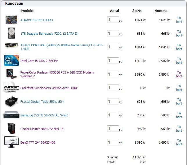

Dags att gå lägga sig nu, så måste få beställt datorn. Blir det bra om jag beställer detta nu, löser det sig?
Är så orolig, första gången jag skall bygga en dator

Rätt dyrt, redan uppe i över 11 tusen med skärm, min budget från början låg på 10 med skärm, sp tänkte mig runt 9 för datorn haha. Men tror ändå att jag ska dra in en 250 gigs HDD till för mit OS.

Skrivet av HolkenMedColte:
Det är väl det SSD'n är till för? :S

Ursäkta min okunnighet i detta fallet, men vad ör en SSD? Och har jag någon i mitt paket?

Misstog ditt RAM för en SSD (Solid State Drive).
SSD är en hårddisk fast mycket snabbare än dom vanliga, och nej du har ingen i ditt paket, en 80gb kostar ungefär 2000, om du ska köpa så tycker jag du ska köpa den här: 120GB 2.5" SSD Corsair Force Series - Inet.se

Men men som sagt, bara detta paketet funkar så är jag glad , och beställer det nu sålänge inte någon säger emot. För är råtrött. Vill bara veta att det funkar eller om det är något som fattas för en komplett dator.
Förmodligen så menar komplett att du inte kan ha längre grafikkort än HD 58XX eller GTX 285, för det finns då vissa som använder det chassit med ett HD 58XX, se t.ex. här.
