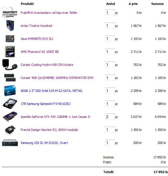

Som titeln säger, tänkte köpa en ny dator. och jag tänkte något i den här stilen. Datorn ska vara främst till för gaming men även en del videoredigering. Kommer förmodligen överklocka en del.
Kom gärna med förslag och förändringar. Har 64-bit OS och skärm.

Fel minnen, du ska ha dubbla minnen till AMD, inte trippelpaket, och det känns lite fel att inte satsa på dubbla 470'or än ett 5870, speciellt med din budget!
Är stockcoolers till 470'orna något att hänga i granen? Kan kanske gå lite över budget om ett par andra grafikkortskylare skulle göra stor skillnad.

Du vill inte byta stockkylarna när du kör SLI/CF, eftersom referenskylarna är de ENDA som skickar ut kortens exhaust (den uppvärmda luften) ut ur chassit. Alla andra vispar bara runt den inuti chassit.
Som ensamkort blir de lite varmare pga inkapslingen, visst, men med två bredvid varandra blir det varmt om båda ska kyla ner sig med den 80-gradiga luften som alldeles nyss var i det andra kortet.
Så ja, behåll dem.
finns det något annat moderkort då detta inte stöder USB 3.0 och SATA 6,0 Gbit/s, vill ju gärna att datorn är ganska framtidssäker/uppdateringssäker. då jag lägger ner så mycket pengar.

Det är det man har ASUS U3S6 - Inet.se till.
"Denna gör precis vad den ska, kyler mycket (: Väldigt bra kylare för ett lågt pris. Dock så är nackdelen att jag inte kan montera det rätt i mitt Antec 1200 för att fläktarna sitter för nära den stora eller grafikkortet, så jag blev tvungen att flytta ner grafikkortet en plats. (där rök crossfire).. "
Såg denna kommentaren på inet. ska man kanske byta chassi då? något förslag?

Med denna budget skulle jag personligen valt ett Corsair Obsidian 800D

Jag skulle personligen köra på i7.
http://i168.photobucket.com/albums/u196/zcenicx/z035.jpg
Varför black edition? 1055t för 1000 kr mindre klockar precis lika bra, titta min sign.
Plus hur har du tänkt dig SLI med ett moderkort utan SLI-stöd? (Finns iofs software hack, men det är fortfarande ett moderkort som inte har stöd för SLI) Oj sorry såg inte att du bytt MB, men varför ett budget MB när han har hög budget och som inte har stöd för det senaste?
Expansionskort kommer med moderkortet.
Varför 800D som har diskutabelt luftflöde han kan iofs få vettigt luftflöde med 4-6 extra fläktar men det kommer fortf låta en del i en så stor "resonanslåda"
För att jag gillar det chassit med en stilren look, så kan man alltid slänga in en H50 eller hel vattenkylning
