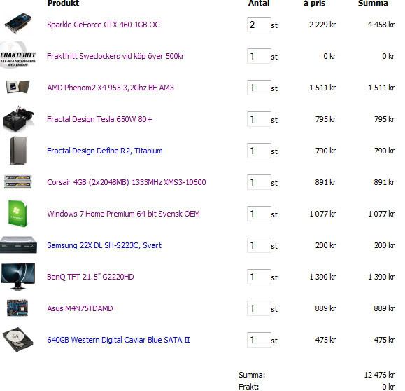

Tack för ditt svar!
Specifikationen påminner inte alls om Mac i överhuvud taget. Prispunkten för detta system kommer vara avsevärt lägre än en Mac. Det finns ingen 5xxx serie i Macarna idag heller. iMacarna använder laptop-minnen, och om deras 4850 är riktiga desktop, vem vet det?
Istället för att köpa ny mac, så blir det väl billigare att bygga ut/uppgradera delar i PC:n.
Min budget kommer vara cirkus 12 000 inkl monitor.
Vad finner ni jag ska byta i min specifikation som jag listat?

Lycka till att få detta som Mac (eller att hitta en Mac -alls- som slår den i spel)
