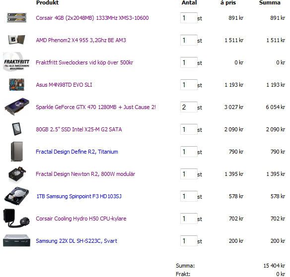

Har satt ihop en dator men vet inte om PSUn är tillräckligt kraftfull? Antar att den inte räcker för sli.
Är moderkortet minnena och processorn en bra kombination? är det värt att ha 8gb i minne eller räcker det med 4gb?
Ska du mestadels/bara spela så räcker en i5 750/760 processor med 4gb ram.
Sen vet jag inte hur Fractals 650w står sig mot det packetet. Det bör räcka men jag har läst om att 480 är rätt strömtörstigt, så det kanske inte räcker för 480 SLI (mest gissning).

650W räcker inte till 480 SLI, nej.
Vad tror ni om denna? Funkar minnena? Har för mig att jag läst någonstans här på sweclockers att processorn bara klarar 2x2gb.
Ser ut som ett bra packet, men du ska som sagt ha 2x2gb eller 4x2gb etc till socket 1156 (kallas Dual-Channel). Sen så tror jag att du skulle gilla ett modulärt nätagg istället, vilket det där inte är. Corsairs modulära går under betäckningen "HX" istället för "TX" (om du nu ska ha Corsair).
Känns nästa mer värt att bygga på nyare socket och uppgradera graffepower sen i framtiden. Vad tror ni om denna setup?
