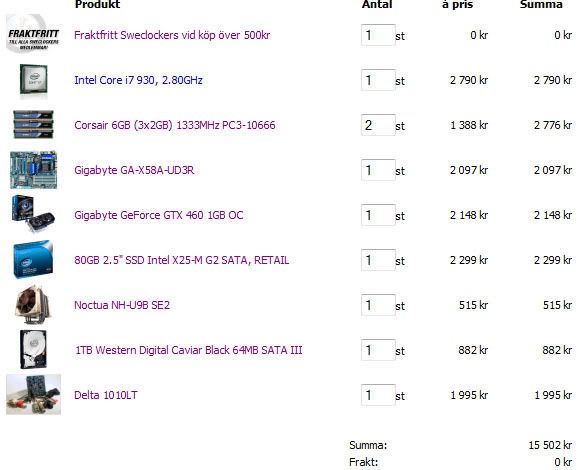

Mycket bättre studiodator har jag svårt att knåpa ihop.
Dock skär sig dina användningsbehov med 120Hz-skärm. Bildbehandling på hög nivå kräver en färgkorrekt IPS-panel, medan 3D kräver en snabb TN-panel - men IPS och 3D i samma skärm existerar inte och lär inte göra inom någon snar framtid.
Rekommendationen i det fallet är att köra två skärmar - en IPS och en 3D.

Kan väl egentligen bara säga att Zcenicx paket är kanon. Eventuellt en större SSD om behovet finns?
Håller absolut med. Men jag ha några fler funderingar (Menar inte detta som kritik, utan mest en stilla undran )
Fraktfritt: Gott!
CPU: Inga invändningar, verkar vara det vettigaste just nu?
Minne: Inga invändningar
Moderkort: Gillar att det har USB3 och SATA 6gb. Men har hört att kondensatorerna har en tendens att börja tjuta? Inte kul om man söker ett tyst system. Hur står sig P6X58D-E mot gigabyte?
Grafikkort: Inga invändningar, verkar helt klart vara det bästa för mig just nu. CUDA, 3D och Physx= Trevligt.
Samt att jag senare kan trycka in en till i SLI om det skulle behövas gillar jag.
SSD: En SSD vill jag absolut ha. Frågan är bara vilken man ska ta av Intel eller corsairs 80gb? (Tror inte 120 behövs)
CPU-kylare: inga invändningar. Tyst och verkar kyla bra
HDD: Har hört mycket gott om Samsung F3 1TB. Antagligen blir det 2x i RAID-0. Men blir det verkligen bättre med black så kör jag så klart på den. Hur är ljudnivån om man jämför mot f3?
Ljudkort: Vet inte om det blir trångt i lådanom man i framtiden ska ha 1st grafikkort till? Kanske bättre med ett externt?
Alla åsikter är välkommna!

Skrivet av xeorix:
Moderkort: Ska vara löst med den senare revisionen om jag förstår det rätt. Annars är Asuskortet du länkade absolut inte fel.
SSD: Corsairdisken är snabbare, men jag har hört många som klagat på att den inte presterar som den ska. Inteldisken är på det viset mycket mer pålitlig, och jag kör själv två såna i RAID-0 sedan ett bra tag tillbaka (~1 år) utan bekymmer.
HDD: Jag rekommenderar inte mekaniska diskar i RAID-0, eftersom du tappar allt om en fallerar och prestandan ändå inte motsvarar en SSD, samt att söktiderna blir högre. En WD Black har lägre söktider än en F3 (F3 motsvarar WD's Blue-serie) och är överlag tystare - men är dyrare.
Ska du sedan ha tysta lagringsdiskar ska du satsa på WD Green eller Samsung EcoGreen, den tidigare är tystare medan den senare är en liten aning billigare.
Ljudkort: Du har mer än nog plats för det, dock får du inte sätta grafikkorten direkt intill varandra utan ett längst upp och ett längst ner.

Skrivet av Zcenicx:
SSD: Jag har själv varit inne på intels 80Gb förut så det blir nog en sådan.
HDD: Hur påverkar söktiderna? Jag trodde att hela idén med RAID-0 var att det skulle gå snabbare? Risken för krash är jag beredd att ta. WD Black är nu högst upp på önskelistan. Tack
Ljudkort: Men behöver man ingen SLI-brygga mellan grafikkorten? Den räcker väl bara om man har korten direkt under varandra?

Mja, RAID-0 sprider ju filerna över två diskar, vilket innebär att den teoretiska överföringshastigheten blir den dubbla, men det kräver att båda diskarna hittar filen innan överföringen ens kan starta samt att de synkas rätt, vilket innebär att söktiderna blir bra mycket högre.
Rent praktiskt är det söktiderna som säger hur "rapp" hårddisken är. Jämför med bilar, den ena har högre acceleration men lägre topphastighet, medan den andra har skyhög topphastighet men accelererar som en Micra.
Med Asuskortet får du med 2 SLI-bryggor, en fast för 3 kort och en böjbar för två. Du får använda den för 3 kort, funkar ändå.
I övrigt märker du noll skillnad på alla hastigheter över 1066 MHz, eftersom Intel kör 1066 MHz som standard. Du måste klocka upp bussen och minneskontrollern för att komma upp i mer än så.

Det är väl mer eller mindre bestämt att detta ska ingå nu:
Zcenicx tycker inte att jag ska RAIDA (0) 2st hårddiskar. Vad säger ni andra om det? Jag har alltid trott att det bara var positivt, eller?
Ljudkortet har jag inte bestämt mig om ännu. Skulle gärna vilja ha förslag på externa varianter.
(Hittar jag inget sådant blir det antagligen ett internt M-Audio)
En fråga till: Kommer det verklligen gå att köra 6x2gb vid 1600Mhz?
Har hört att folk har problem med det?
