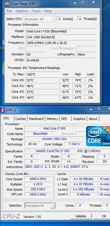

Är detta bra temps tro ?
Hejsan, är lite fundersam över tempsen på min cpu här.
De skiljer sig ganska mycket från core till core . Ska det verkligen vara så ? eller ska jag slänga på ny kylpasta och "gör om gör rätt" ?
High temperaturerna är nådda efter 30 minuter av stresstest i Prime 95!

Har ingen aning om jag har fått helt fel för mig nu (vet inte var kärnorna sitter) men jag kan tänka mig att det beror på att datorn står upp och att kylaren inte trycker lika hårt mot övre delen av processorn som den nedre delen (halvan närmst golvet alltså), på grund av sin egen tyngd. Det är bara en gissning, har inte en H50 själv så jag vet inte hur den sitter fast. Kanske kan hjälpa att spänna den lite till? Kanske är helt normalt också, kan bara säga att temperaturerna är mycket jämnare (+-2C) med min noctua på en i7 920. Men jag är osäker som sagt, inte alls säkert att tyngden skulle påverka så mycket som jag säger.
Jag tycker det ser helt ok ut. Mina temps skiljer också ca. 4 grader på kärnorna.
Dock kan jag inte köra den i 4GHz då tempen stiger över 85 grader.

Jag har skruvat åt så mycket jag kan i princip. Vet inte om jag vågar dra så hårt så det inte går att rubba på skruvarna längre ? Gjorde det med en gammal Zerotherm Nirvana och knäckte fästet i plast som sitter bakom moderkotet på ena sidan. Det kanske har med ojämn fördelning av kylpasta att göra också ? Jag byggde datorn i förrgår så det kanske tar ett tag innan det jämnar ut sig ?

Ah skönt att göra att det inte bara är så för mig
Körde OCCT i en timma och sen prime 95 för att stressa processorn så mycket som möjligt och kom max upp i 73 grader, så jag antar att jag skall vara nöjd med min överklock då

Skulle inte oroa mig för de där temperaturskillnaderna eftersom processorn lätt klarar 73 grader. Temperaturerna är kanske lite väl olika men många i7or har detta problem. Min har alltid lägre temps på 2 av coresen än de två andra oberoende på vilken kylare det är (vatten / h50 / true). Det är ju möjligt att det blev en liten luftficka när du satte på kylaren så du kan ju testa att fixa om det. Själv tror jag inte att du får ner den totala temperaturen allt för mycket även om du kanske får en aning jämnare temperatur. Även bland de "bästa" skiljer det några grader +- i varje påsättning av en kylare pga kontakt / thermal paste applikation.

Helt normalt. Detta p.g.a din processor inte är fullkomligt platt och likaså är inte din kylare. Sen får du även räkna med gravitationen. Det är mer tryck på de två lägre kärnorna än de två övre.
Okej gött Har bara kört c2d innan och där var skiljde det sig kanske 1 - 2 grader på kärnorna på alla c2d jag kört. Därför jag blev lite fundersam
Men tack för svar, skönt att veta att det inte är något onormalt att det skiljer sig på kärnorna så mycket ^^
